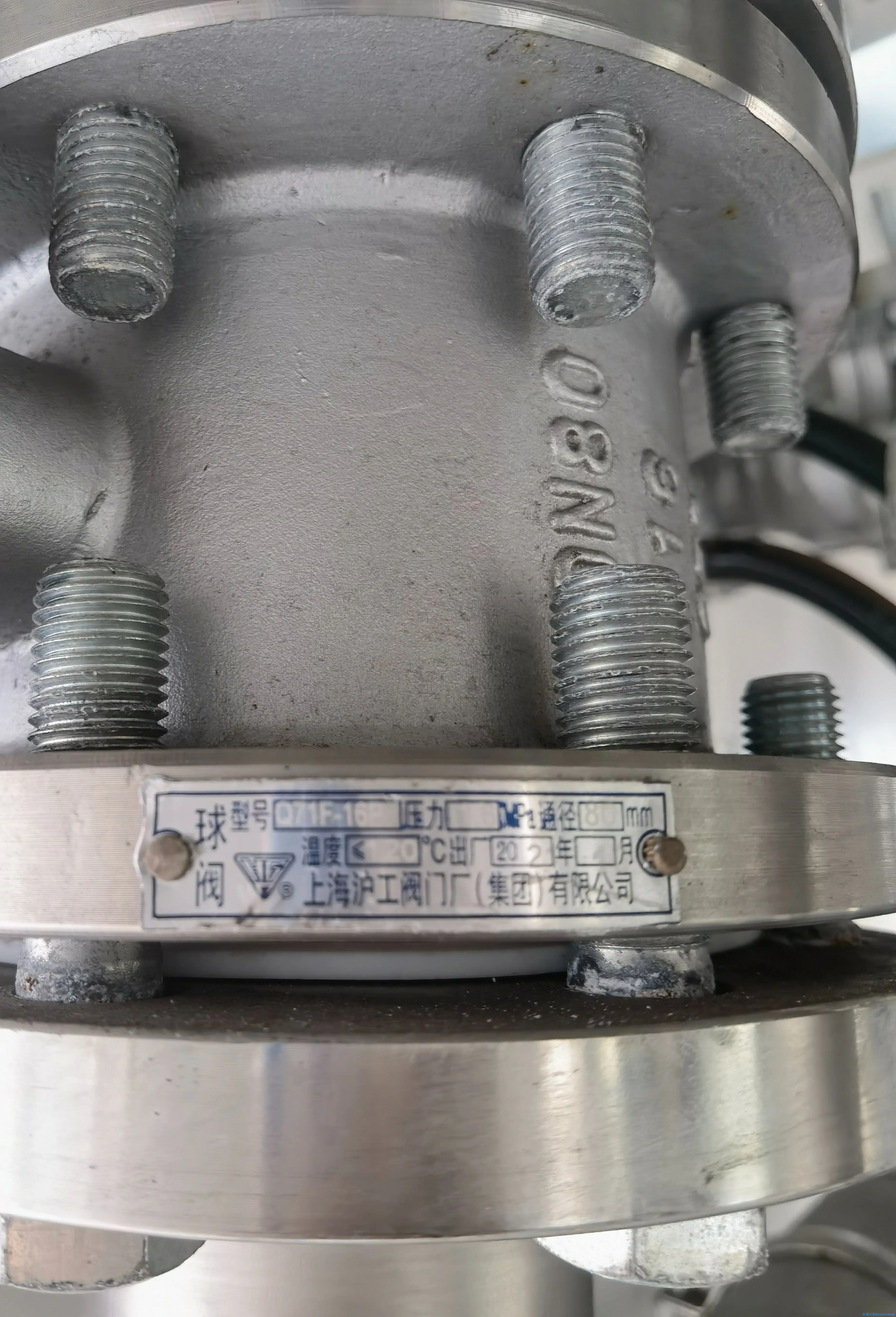

请教各位,这种Q71F-16P对夹球阀,自身法兰孔带螺纹。这么安装对吗?还是需要用全螺纹螺柱贯穿?

使用单头不锈钢螺栓,长度超出法兰两到三丝

这种是意大利式薄型球阀

应该是可以的。因为普通的球阀两半也是单头带螺母固定的。

这个是没办法用全螺纹贯穿安装的。

不能用螺柱贯穿安装,能叫对夹式吗?型号错了吧?

法兰孔可以打通孔

法兰自然是通孔,可球阀上是螺孔,不能用螺柱对夹。

这不叫对夹,不可以贯穿
