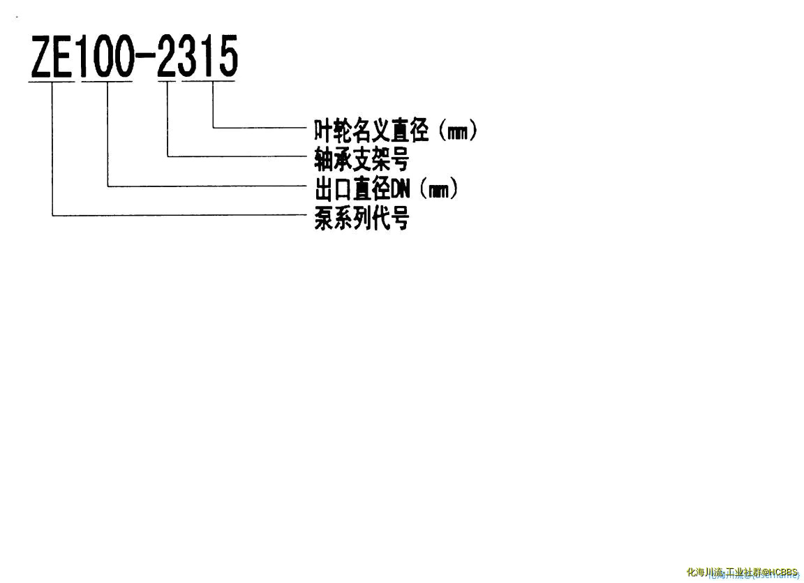

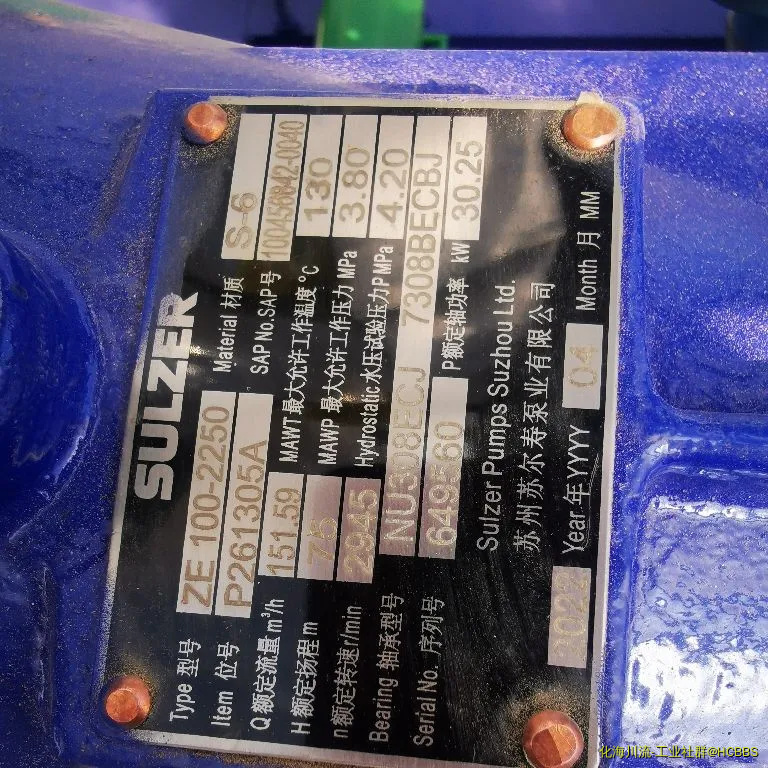

帮忙解释一下ZE100-2250分别代表的含义?材质S—6是什么材质呢?

BMW002 发表于 2022-09-23 16:08
ZE 指的是满足API 610的石化卧式单级悬臂流程泵。
谢谢

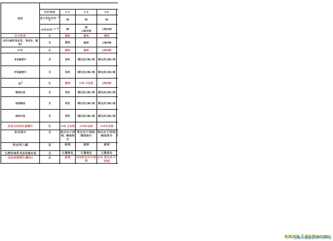

S-6,泵体泵盖铸钢的,叶轮12%铬钢的

agen135VIP会员 VIP会员 | 显示全部楼层       最后访问IP天津市
所有s-6都表示这个吗 现在很多泵资料都是s-6呢
发表于 2022-9-24 06:25:36
