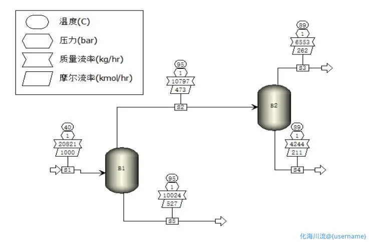

aspen 查询优化结果时会程序退出,计算没提示错误,是什么原因呢?

wycasiaVIP会员 永久VIP | 显示全部楼层       最后访问IP湖北省
关机——重启——重新运行

jqh952987楼主 VIP会员 VIP会员 | 显示全部楼层       最后访问IP天津市
wycasia 发表于 2022-9-22 14:51
关机——重启——重新运行
我试了,还是一样的错误,我把bkp文件传上来了,您有空帮忙看看吧,感谢感谢!
我用的11版本,打开后把properties里一些错误clear后,可以运行出结果
牛!我也是11版本,是什么错误呢?能给我截个图吗?我一直没找到原因
我的是中文版本V11,没提示物性错误,不过运算结果确实跟你的不一样。
切成英文版结果就出来了。感谢@wycasia
