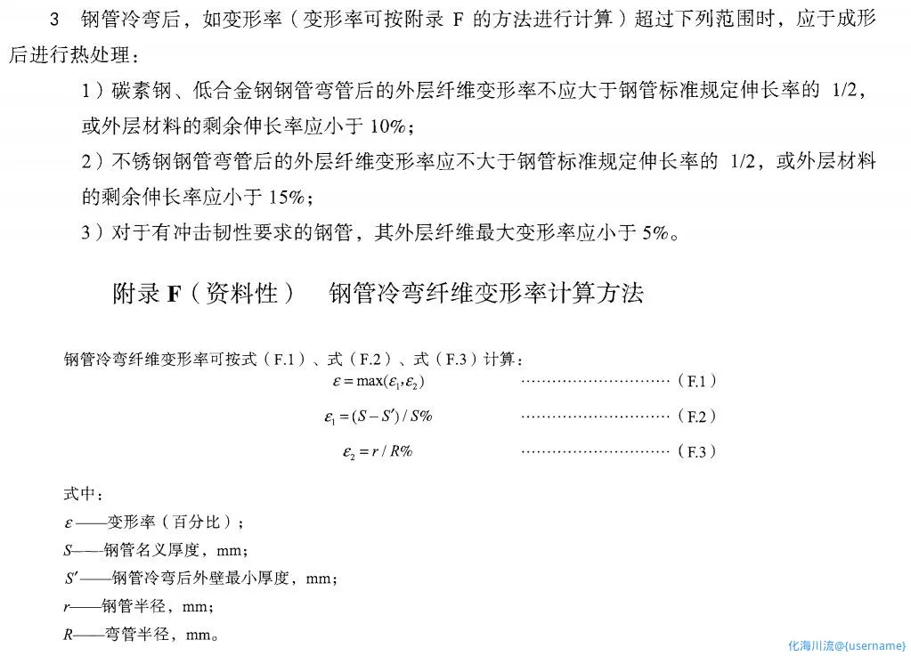

设计图中未要求10#钢制U型管弯制后(冷弯),进行消应力热处理,
但GB151规定:有耐应力腐蚀要求或要求消除残余应力时,碳素钢和低合金钢U形换热管弯管段及至少150mm应进行热处理。这个是需要做呢还是不需要呢

可参考HG/T20584第6章

按这个算的话也就内部几组需要做,
