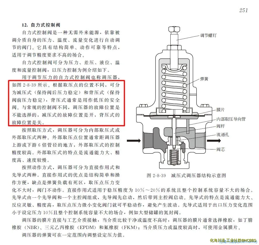

[求助] 有谁知道自力式调节阀有没有FO,FC吗
3.4K |18
果粒_kSEG1VIP会员 VIP会员 | 显示全部楼层 |阅读模式       最后访问IP内蒙古自治区
请教各位大神,自力式调节阀是FO,FC吗?谢谢

RyanLVIP会员 VIP会员 | 显示全部楼层       最后访问IP浙江省
调节阀故障中的三断指的是断气、断电、断信号。FO=Fail Open 失效开,FC=Fail Close 失效关,所谓的失效就是指断气,当气源切断后阀门状态是开或是关。自力式调节阀的特点是其无需借助外部气源即可实现调节(借助介质自身的压力),故自力式调节阀没有FO、FC这个概念。

如果是调节阀前压力的,类似FC的;
如果是调节阀后压力的,类似FO的

rujimmyVIP会员 VIP会员 | 显示全部楼层       最后访问IP江苏省
阀后取压的自力式阀门一般为压关(稳定阀后压力),阀前取压的自力式阀门一般为压开(稳定阀前压力)。自力式调节阀没有FC或FO之分,只有是阀内取压还是法外取压或者阀前还是阀后取压之分。

海川工程师(荣誉)  |  头衔:  TA未设置
虽然通常不讲究,但自力式调节阀还是有 FO、FC 之别的。
平时说 FO/FC ,都是指 气开/气关。但FO/FC的严格定义是 失效开/失效关,或者说故障状态位置。而自力阀在失去测量信号时(例如,测量管脱开),在弹簧作用下还是有一个初始位置的(即: FO/FC );
通常,直接作用的自力阀(不带指挥阀的自力阀)的阀后控制型的自力阀为FO,阀前控制型自力阀为FC;
采用指挥阀,可以改变自力阀的故障位置。

发表于 2022-9-24 17:05:26
《石油化工自动控制设计手册》有提到,个人理解,故障位置是有的,但是出厂结构就决定了,不像气动阀可以调整,所以很少讨论。 搜狗截图20221022000824.webp image.webp
