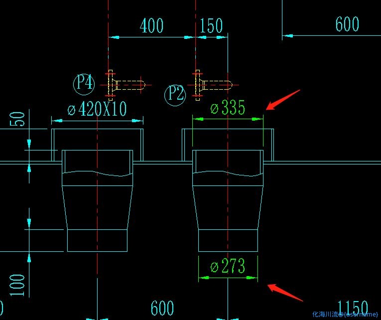

这个汽包的压力是2.5Mpa,不知道为什么用这种锻管结构。 如果用这种锻管结构,开孔不是更大吗?这样不是更需要补强了吗?请问这种的好处是什么呀?

最好了解一哈这种管作为过度其特性如何。供参考。
发表于 2022-9-20 06:54:02
汽包上升管受热应力影响较大,采用该补强管结构能更好承受压力和温度载荷

右手_zYLnf楼主 VIP会员 VIP会员 | 显示全部楼层       最后访问IP天津市
有资料推荐码?哪里有标准?

发表于 2022-10-31 14:39:23
没有标准,我们设计压力更高的则采用安放式加镗孔结构
