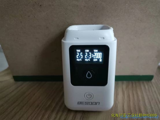

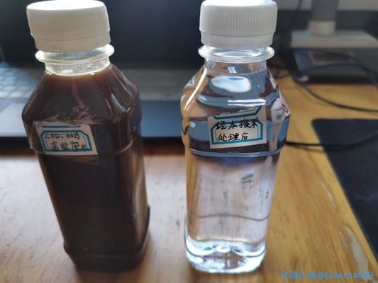

高盐废水蒸发结晶离心母液处理成TOC小于5ppm,COD小于5ppm,氨氮小于1ppm,离子膜氯碱厂(全量化)100%资源化利用。

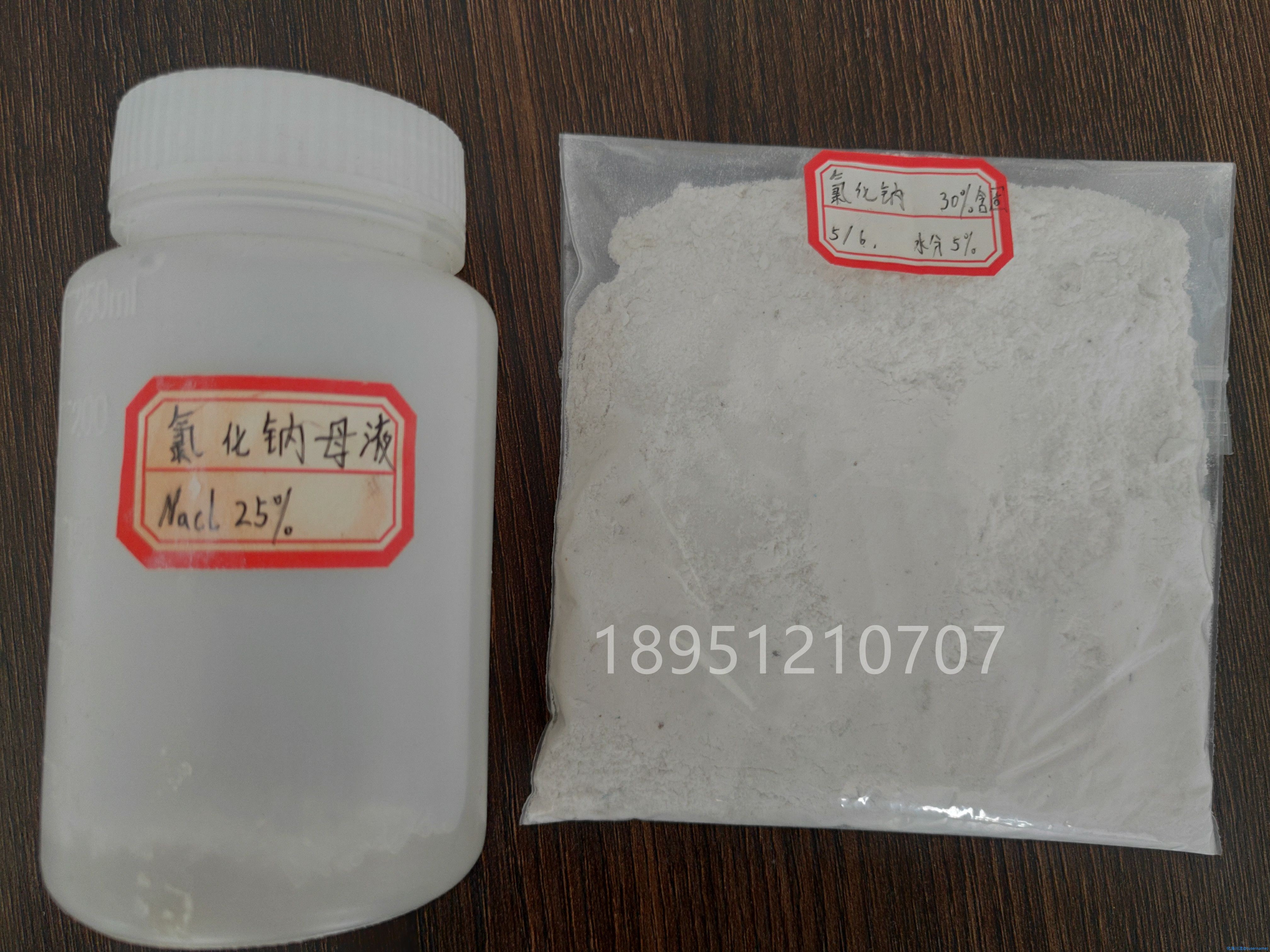

主要针对三效母液、MVR母液、蒸馏残渣等含水率高物料,可以将物料含水率降低至15%以下,饱和含盐母液最高可以去除70%水分。危废处理技术的最后一公里得到突破,可以帮助产废企业减量,可以帮助危废处置企业解决高盐高COD高氨氮废水技术瓶颈。
