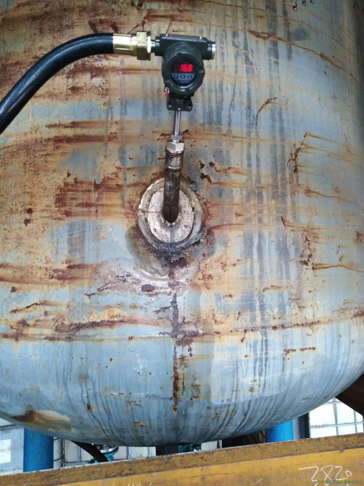

[讨论] 反应釜夹套焊缝漏了 外面补焊好了,釜体里面漏了,怎么回事?

1、焊接工艺不正确,2、焊接完成后必须做检测实验才能够使用。

现在是内筒和下封头之间的环焊缝附近发现多处漏点,这个釜才使用了一年8个月啊  不锈钢的
发表于 2022-10-9 13:34:29
这个是内筒封头和筒体连接的B类主焊缝,肯定是拍过片的,不应该有这么大问题啊
