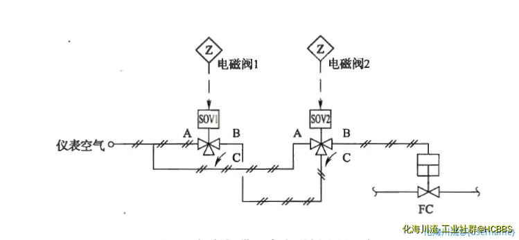

[求助] 两个两位五通电磁阀为冗余配置
1.2K |3
飒飒1VIP会员 VIP会员 | 显示全部楼层 |阅读模式       最后访问IP甘肃省
请教一下大家,两个两位五通电磁阀为冗余配置,气路图有几种实现方法,谢谢大家。
如果可以,最好能够画一个简单的气路图,谢谢。

今天我上班VIP会员 VIP会员 | 显示全部楼层       最后访问IP浙江省
堵住一个口子当二位三通使用,需要确认电磁阀是否可反向通气
发表于 2022-10-11 16:52:07
看GB/T50770-2013条文解释7最终元件,那一章节有图有真相。 image.webp
