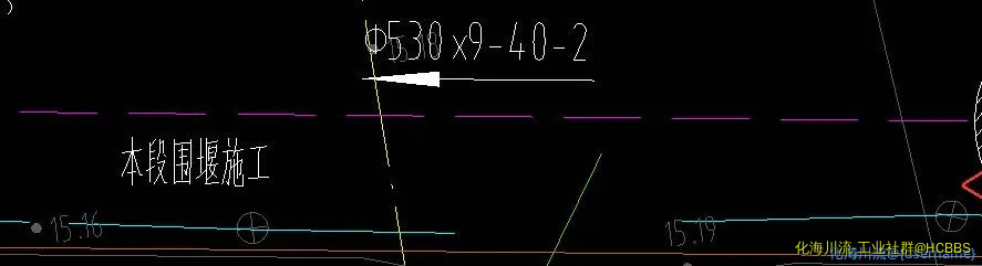

[求助] 市政给排水图纸里面φ530*9-40-2是什么意思?求大神求助!

管外径 530 壁厚9毫米 长度 40米 坡度2

图纸上标得很清楚,并且还有引线。管径为 530毫米 壁厚9毫米 、长度为 40米、 坡度为每百米倾斜2度。
