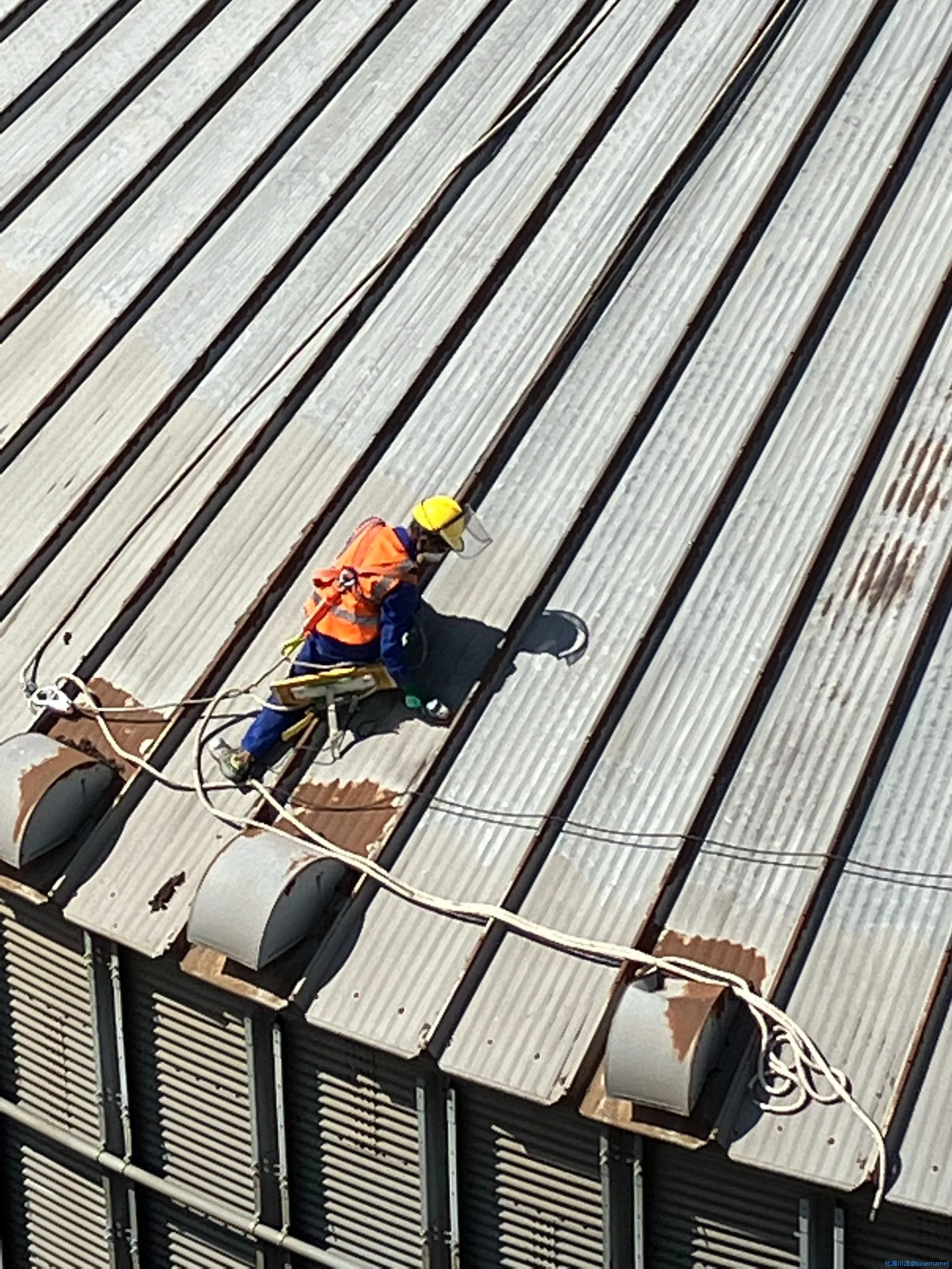

[求助] 高空罐顶作业安全问题
1.4K |4
大家好,现场作业中有一个问题请教大家,如图,在做罐顶的防腐工作,安全措施是防坠器+生命线(速差器),作业点采用单座板承受人的重量,当工人在作业点走向仓顶的过程中,将座板及速差器都解下了,仅使用防坠器,在行走的过程中。感觉风险比较高,生命线上的速差器能解下来吗?

座板是悬吊时候使用,在罐顶作业没必要佩戴。安全带系好

用座板可能是罐顶坡度在,人站不稳。  详情 回复 发表于 2022-9-11 14:56
用座板可能是罐顶坡度大,人站不稳。

对于这样的作业几乎都是这么干的,主要是要检查生命线和安全绳,再就是工人的身体健康。

穿一个带磁性的鞋子,在用安全带应该没问题
