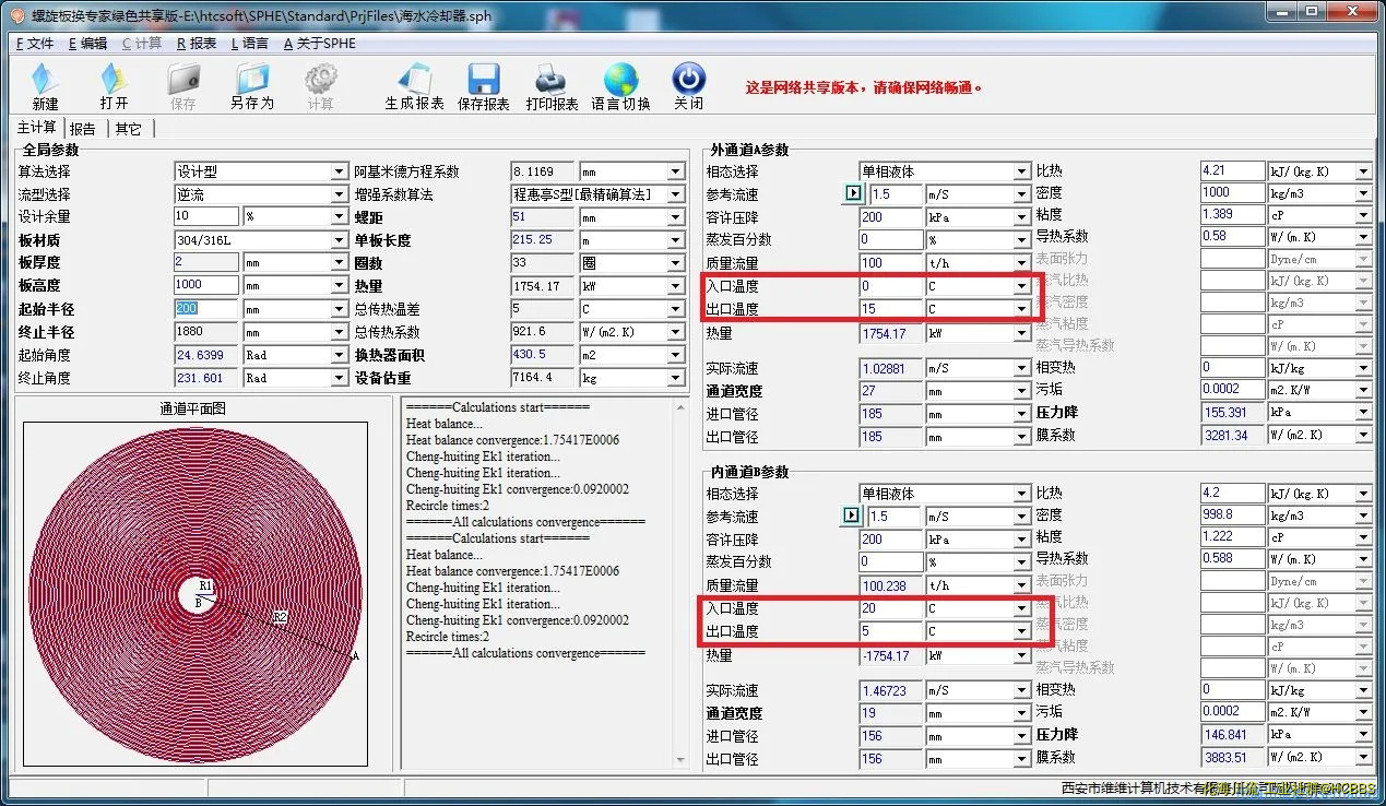

[原创] 一个螺旋板换热器设计——管壳式换热器很难完成的任务
2.3K |9
加入千万工业人行列
这是一个实际的换热工程项目,使用螺旋板换热器——管壳式换热器极难实现,或者是特别划不来。不是很多人在讨论螺旋板换热器、管壳式换热器的优缺点吗?这是有力的证据,不信你试试管壳式换热器

我知道这个软件很厉害,但是我看到这个工况 液液交换实际的传热系数肯定不止这么低的
实际的工况上面 传热系数大的多,还有在设计板宽的时候为什么不设计板宽1.5米的  或者板宽2米
再者为什么设计板厚2mm  这个厚度是否太薄,
最后一个问题  这个里面没有表面 定距柱的排列方式及排列距离

你的意见很对,解释如下:
1.  部分原因是制造厂要求的,比如板宽板厚,制造厂要消耗他 1000板宽、2mm厚的库存板材;
     还有板厚的纠结:制造厂抠设备重量(造价),厚一点,成本上去了,甲方招标压价厉害。
2.  K=1003.5,也不算太小。因为客户要求压降<10 kPa。如果要求压降大一点,K就会提高很多;
3.  这个例子主要是想给大家提示一下,这个换热普通列管换热器很难实现。因为甲方招标的是列管式换热器
4.  软件不存在什么问题,是设计数据的要求如此;
5.  该软件基本算法就像你说的“很厉害”,但毕竟是新软件,算法以外的东西需要完善,比如
     还没有物性数据库。因为目前是免费的,没有开发动力。但免费一年了,估计很快结束免费。

这个例子很搞笑,甲方招标的是列管式换热器,当提出要螺旋板或者板式换热器时,甲方有点不高兴,反说应标人水平不行:“人家其它公式怎么可以?”。我都不知道这些“其它”公司怎么本事这么大。

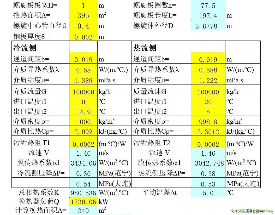

1.传热系数跟物料洁净度有很大关系,按这个水系,0.0002的污垢热阻,总传热系数计算值应该差不多。我们接触的物料脏,实测总传热系数会低很多。
2.没有设置换热器串并联数量。螺旋板换热器,一般单台很少做到这么大面积,这么大直径的,直径太大,筒体自支撑强度所需厚度会比较厚。
3.1.5米的流速太大(这也会增大总传热系数),在设置螺距后,这么长的螺旋通道下,计算阻力降明显偏小。这么长通道,,这个流速下,才10KPa的阻力降,有点埋坑。泵选型,管路计算都会出现问题。(这也是需要设置并联数量的原因,螺旋板换热器,流速高了会有比较大的阻力降。)

你说的对,是压降算错了,设置问题。修改过了。  详情 回复 发表于 2022-9-14 19:29
