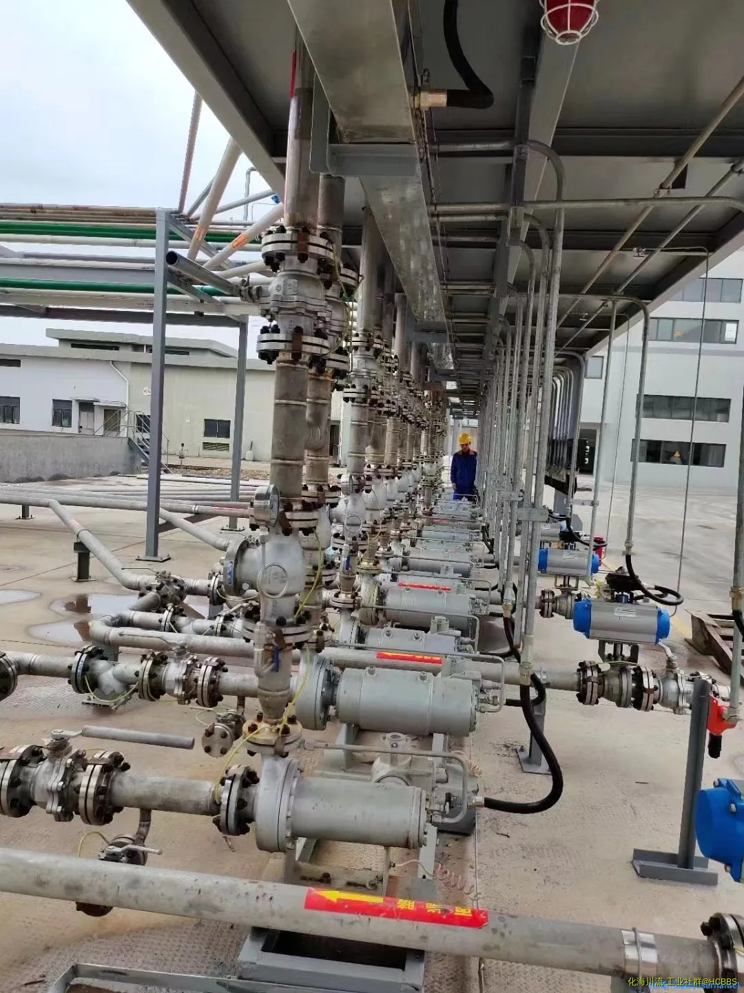

一、屏蔽泵的工作原理
1.屏蔽泵的工作原理与离心泵相同。叶轮旋转产生离心力,使叶轮内的液体与叶轮分离,使速度能头变为压力能头,起到输送介质的作用。屏蔽泵工作的关键是利用电机定子和转子之间的作用特性。转子和叶轮通过轴连接,定子和转子的线圈通过薄屏蔽套与输送介质隔开,使动密封转化为静密封。由于压力差,定子和转子之间流动的介质形成循环,冷却电机和轴承,润滑轴承,所以屏蔽泵不需要外部润滑。
2.和离心泵一样,它也是靠离心力来泵送液体。不同的是离心泵是由电机驱动的,而屏蔽电机本身就是电机,它的定子上布满了线圈。通电后形成磁场,带动转子运转,叶轮和转子连在一起泵送液体。
3.屏蔽泵的泵头和电机密封在一个充满泵送介质的压力容器内,只是静密封。屏蔽泵的叶轮和电机的转子固定在同一根轴上,电机的转子和定子由屏蔽套隔开。转子在输送的介质中运行,其动力通过定子的磁场传递给转子。
二、屏蔽泵的结构
1、滑动轴承 :由于转子较长,屏蔽泵需设两个动抽承座。两个轴承要求精确对中。如果对中不佳,轴承很容易碎裂。由于石墨材质相对较软,因此屏蔽泵的滑动轴承较多地采用石墨材质。石磨滑动轴承与表面堆焊钨、铬、钴等硬质合金或等离子喷涂氮化硅一类硬质合金制成的轴套组成摩擦副,使用寿命可达一年以上。也有些屏蔽泵厂商,由于较好地解决了前后两个滑动轴承座的对中问题,因此也可采用纯烧结a级碳化硅材质。如果使用情况良好,纯烧结a级碳化硅滑动轴承的寿命可达三年以上。
2、屏蔽套 :屏蔽泵通常有两个屏蔽套,即定子屏蔽套和转子屏蔽套。用来防止工作介质浸入定子绕组和转子铁芯,其厚度一般为0.4~0.7mm。由于屏蔽套的存在,使电动机定子和转子之间的间隙加大,造成屏蔽电动机的性能下降,同时在屏蔽套中还会产生涡流,增加了功率损耗。对于屏蔽泵,其屏蔽套应选用耐腐蚀性好、强度高的非导磁材料,定子屏蔽套优先选用哈氏合金。转子屏蔽套一般选用哈氏合金或奥氏体不锈钢。
1、输送液体不会泄漏,适合于输送对人体有害的、强腐蚀性的、易燃易爆的、昂贵的、有放射性的液体。不会从外界吸入空气或其他东西,适合于真空系统的运行和一接触外界空气就变质的场合;
2、不需要注入润滑液和密封液,噪音低;
3、适合输送高温、高本超低温、高熔点液体,利用这种泵无轴封的特点来解决有辅封泵难以解决的上述特殊液体;
4、电机与泵一体,采用很本式结构,非常紧凑,所以体积小、重量轻、占地面积小,无需找正,安装简单。
5、由于屏蔽泵采用滑动轴承,且用被输送的介质来润滑,故润滑性差的介质不宜采用屏蔽泵输送。
6、屏蔽泵的效率通常低于单端面机械密封离心泵,而与双端面机械密封离心泵大致相当。

zxz017VIP会员 永久VIP | 显示全部楼层       最后访问IP江苏省
海川顾问组(海友)  |  头衔:  【海川资深技术人员】
这一排屏蔽泵还是很典型的,但是工程质量却一般。
