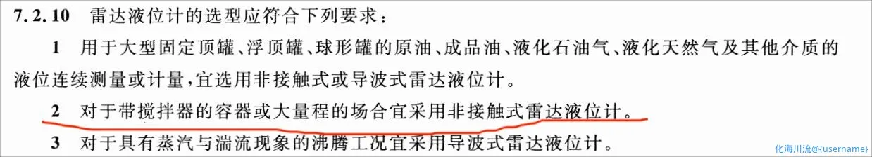

根据SH/T 3005-2016<石油化工自动化仪表选型设计规范>8.2.6中,带搅拌的容器或储罐选导波式雷达液位计,但是根据HG/T 20507-2014<自动化仪表选型设计规范>7.2.10中,带搅拌的容器或储罐选非接触式雷达液位计,这2种说法哪种更合适带搅拌器的容器液位的测量呢?大家在实际使用中用的哪种雷达液位计,可以讨论一下~~~

你得看搅拌器的尺寸,如果直径和罐体直径基本一样,那就没有空间安装导波雷达,只能选脉冲式雷达液位计,如果液面因为搅拌的原因导致波动大,你这个误差也不好弄,所以可以考虑侧装导波雷达。

就是说带搅拌的容器或储罐宜用导波雷达呗?哥们有实际应用经验吗?侧装或是顶装,实际效果如何?

侧装要好一些,选不选雷达,是需要看物料的特性,比如温度高不高,有没有挥发,易不易结晶,不是说非得选雷达,双法兰也可以测量啊,但是双法兰只能侧装,所以也要看你本体设备储罐的结构,有没有侧装的位置,还可以用电浮筒液位计,这个就是怕结晶、结焦、挂料。不是说某一种液位计最好,而是哪一种更适合

反应釜,316L,最高220°C,-0.1Mpa,带搅拌,密度1000kg/m3

你这个负压很高,应该是有风机抽负压,如果是几吨的反应釜,体积不大,可以考虑侧装双法兰,如果持续搅拌,可能会对正压侧压力测量有些影响,最好引出一段管,双法兰选择带毛细管。

我咨询了几个液位计厂家,他们说这个压力用不了双法兰

不要用双法兰,用雷达,双法兰如果气相负压测不准
发表于 2022-9-10 10:18:50
主要看介电常数  发表于 2022-9-10 14:59
可以用雷达,但是弊端是在搅拌过程中液位肯定是不准的,搅拌前后都可以  发表于 2022-9-10 14:58

导波不缠在一起?当然是高频雷达

个人理解:罐内负压厉害的话,差压液位计毛细管内的填充液沸点降低,容易蒸发。就像水一样,在海拔高的地方不到100度就沸腾了。填充液蒸发的话,就没法传递压力了。
