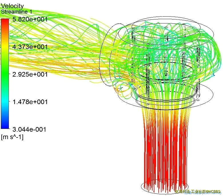

呼吸阀的启动特性
当系统压力所施加的向上的力大于阀板重量施加的或(使用弹簧代替荷重阀板时)弹簧常量导致的向下的力时,泄放装置就会启动。当设定压力超过约1psig(70 mbarg)时,在低压泄放装置中使用弹簧。所有保护压力容器和储罐的泄放装置均需在超压条件下方可实现全开启。以先导阀控制的、能够在设定压力下实现全开启的压力泄放装置属于少数例外情况。总体而言,压力和真空泄压阀排量与随着开启程度的增加而成比例上升, 并在全开启时贴合渐近线。低压泄放装置全开启后,流体将以次音速流动,导致系统压力升高,低压泄放装置排量会因此而增大。制造商所提供的装置排量通常并非设定压力条件下的排量,而是在超出泄放装置设定压力的条件下的排量。基于低压泄放装置的启动特征,API 2000第7版第3.6.2.2条规定,用户应当保证设定压力低于储罐的设计压力,以保证在各种已确定的超压场景下,排量均满足大于所需流量这一要求。这一点同样适用于设定真空值,并且设定真空度应当大于储罐的设计真空度。设计人员应当秉持谨慎的态度,且对于依据API 650建造规范设计的储罐,由于该类储罐的积聚度为0%,故而应将压力/真空度设定至低于储罐的设计压力和设计真空度。简言之,当PVRV喷嘴的进气口压力与装置背压之间有充足的压差时,呼吸阀(PVRV)即可稳定运行。
阻火器导致的呼吸阀排量减小
阻火器经常作为防止储罐发生内部爆燃和减少火焰回传至储罐的措施,与PVRV配合使用。应当考虑到安装阻火器导致的呼吸阀(PVRV)排量减小。在判断设计安装阻火器的呼吸阀(PVRV)的容量时,应当咨询制造商。原始设备制造商提供的流动曲线或软件可显示呼吸阀(PVRV)的排量。
按照API 2000进行泄放装置排量认证
按照API 2000第7版第5.3条使用两种简易方法(1)流动曲线法和(2)排量系数法进行泄放装置认证。两种方法均要求制造商在不同的压力/真空设定值下,按照管道尺寸配置及孔口尺寸匹配情况对装置进行测试。应当在最小压力/真空和最大压力/真空设定值下对装置进行测试。由于此类推断法有待验证,有必要针对泄放装置的排量向制造商咨询。
