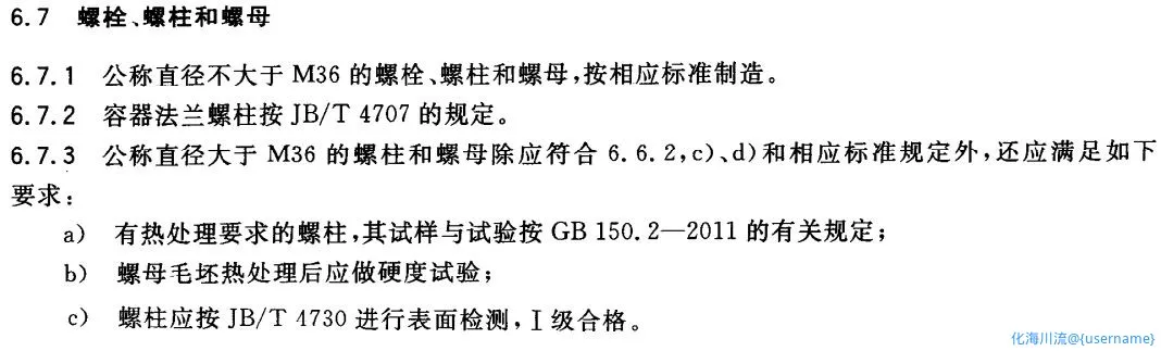

GB/T 150.4-2011中对大于M36的螺柱有冲击(要求至少0℃冲击)和拉伸要求,但管法兰标准只对低于-20℃时有冲击要求(且冲击功要求也低于GB/T 150.2-2011)。请问这一条要求怎么执行?以前的图纸中也没有对大于M36的管法兰螺柱进行提补充要求。

属于GB/T150范围的压力容器,其大于M36的管法兰螺柱,螺母应符合GB/T150.4-2011中第6.7条要求。

只设备主螺柱,也就是换热器管箱,管箱平盖,人孔盖,不包括管法兰
