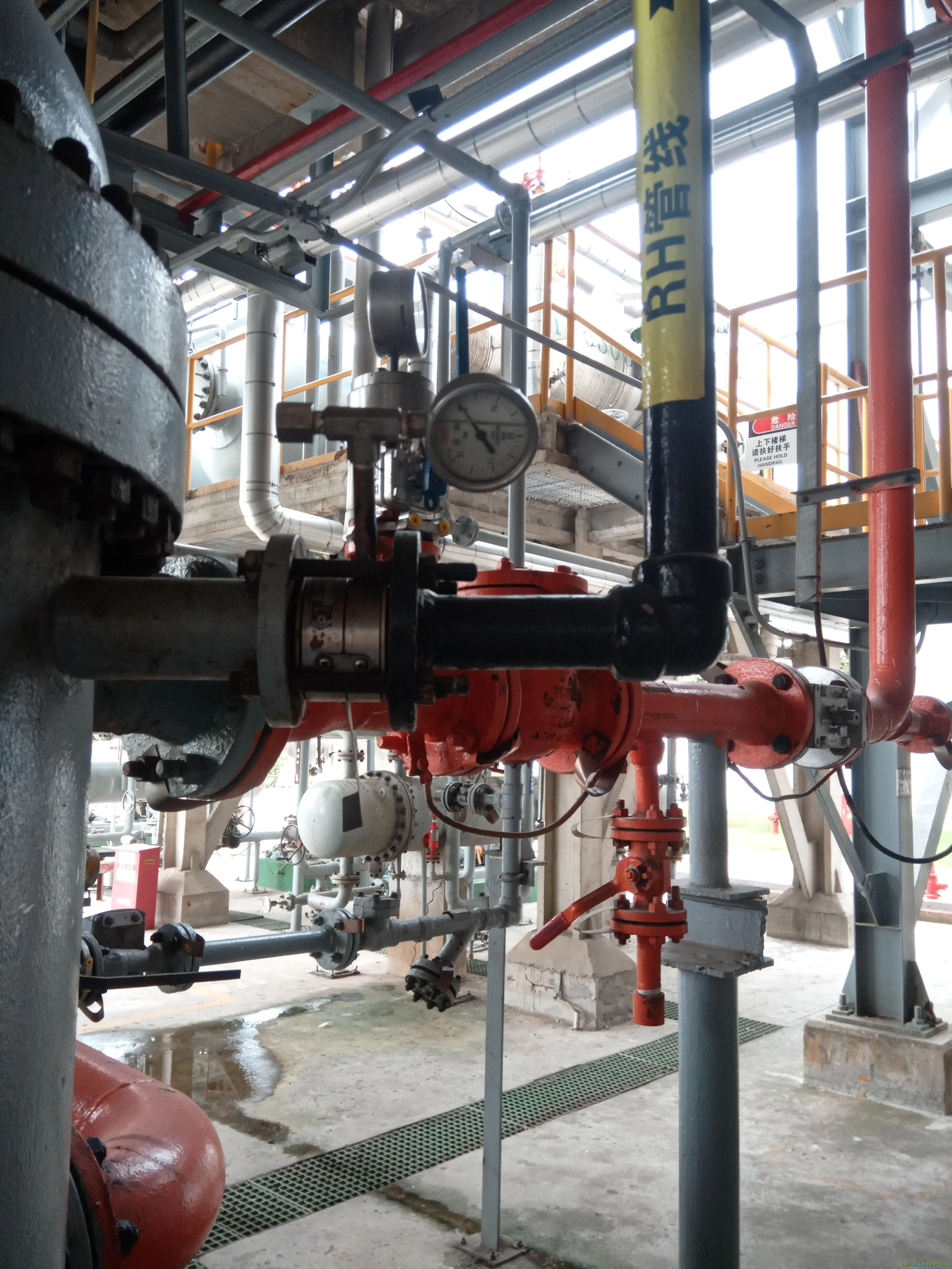

请教下,爆破片和安全阀串联使用时,在中间会有一个压力表,这个压力表需要定期检验吗?

需要,而且还要作为强检计量器具进行检定

我去现场拍了张照片。有没有规范有规定必须鉴定?
发表于 2022-8-25 15:34:45
没有强制检定,只是爆破片爆破后可在压力表上直观显示,即使压力表不准也影响不大,只有知道爆破片爆了 就行

zc7993646VIP会员 VIP会员 | 显示全部楼层       最后访问IP四川省
海川小学6年  |  头衔:  【仪表工】
化工厂的压力表理论上都是强检的
发表于 2022-9-16 19:19:18

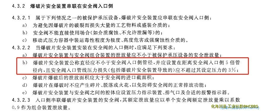

你们这个爆破片与安全阀串联安装的不符合规范要求啊,爆破片与安全阀之间的管道长度不应大于5倍管径,你们这个管子明显长太多了。

段誉王语嫣VIP会员 VIP会员 | 显示全部楼层       最后访问IP江苏省
wx_so759 发表于 2022-9-2 10:44
没有强制检定,只是爆破片爆破后可在压力表上直观显示,即使压力表不准也影响不大,只有知道爆破片爆了 就 ...
同意这个观点
