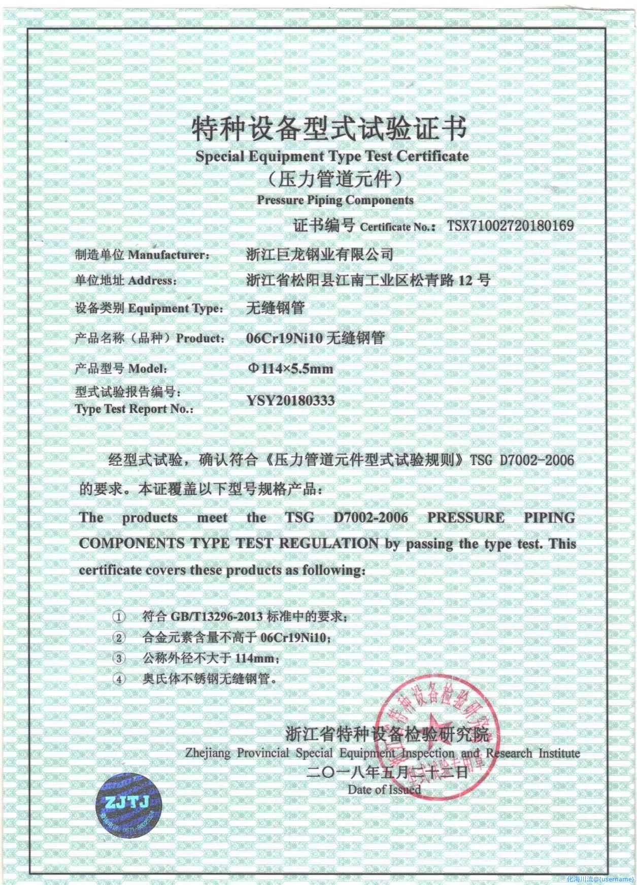

我单位购买的钢管为s30408 φ325*8规格,钢管型式试验证书如图,请问一下该制造单位可以生产φ325*8规格的钢管吗?谢谢

规格应该是向下覆盖,图中规格只能生产Φ114*5.5以下的无缝钢管。这张型式试验报告无法适用Φ325*8的钢管

知道了,谢谢。
