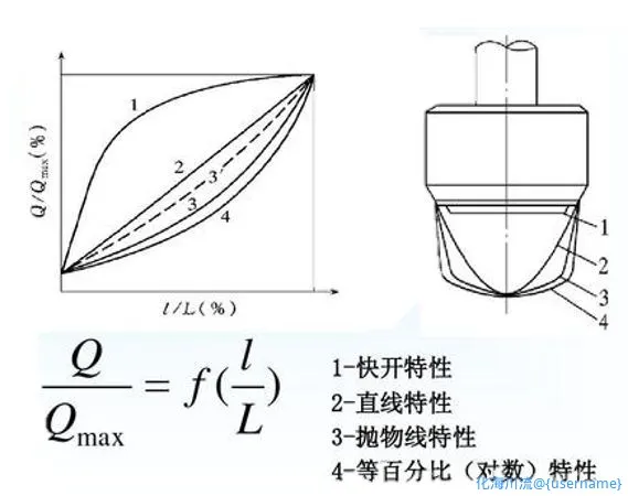

调节阀阀体以及定位器的特性是否必须一致,比如都是等百分比或者都是线性,还是一个百分比一个线性都行,有没有什么规范要求?

流量曲线与阀芯的大致关系
流量曲线与阀芯的大致关系
基本上大部分阀门的流量曲线都是生产设计初就固定的,根据工况就决定了流量曲线,如果后期需要更换使用场所或者使用工况,则需要更换流量曲线合适的阀门或者用智能阀门定位器功能去改变阀门的开度,以获得近似的流量曲线。现在主流的智能型定位器都可以做到,可以去参考各大厂家的说明书,会有该功能的详细解释。
