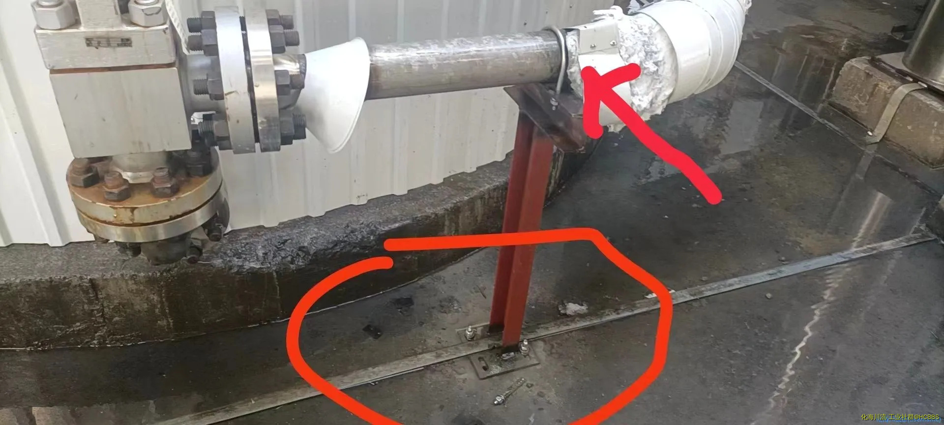

化工积极分子VIP会员 VIP会员 | 只看该作者 回帖奖励 |倒序浏览 |阅读模式       最后访问IP浙江省
简介--各位海友大家好:         在一些项目工程施工中,部分高压管线固定很随意,有地上打膨胀螺丝固定的,有直接用钢制卡箍固定的,我想了解一下有没有关于压力管道或高压管道安装(固定)方面的规范,谢谢! .guestviewthumb {margin:10px auto; text-align:center;}.guestviewthumb a {font-size:12px;}.guestviewthumb_cur {cursor:url("template/one_default/assets/common/scf.gif"), default; max-width:300px;}.ie6 .guestviewthumb_cur { width:300px !important;} 登录/注册后可看大图 微信图片_20220815092742.webp (112.62 KB, 下载次数: 3) 下载附件  保存到相册 2022-8-15 09:28 上传 // [预览] strpos(微信图片_20220815092742.webp,'.doc') !== false //strpos(微信图片_20220815092742.webp,'.doc') !== false || strpos(微信图片_20220815092742.webp,'.docx') !== false 3034406 == 1725814 var jq = jQuery.noConflict(); function buyAction0(aid,tid){ layer.closeAll(); } function showBuy(aid,tid){ showWindow('attachpay', "forum.php?mod=misc&action=attachpay&aid= ...-登录查看全文

简介--图中的施工是不合乎标准规范要求的,管道施工有很多。可以看一些配管、支吊架的化工标准就可以。-登录查看全文

简介--很明显设计的时候没有预埋铁,没做管道支堆,又是催设计进度的结果-登录查看全文

简介--独孤凌云 发表于 2022-8-15 14:28 很明显设计的时候没有预埋铁,没做管道支堆,又是催设计进度的结果 项目进度是一回事,但工程技术人员也缺乏专业性,我看设计资料里也没有提及高压管道固定所需预埋件或支墩。作为 ...-登录查看全文

简介--管道支架涉及到管道应力的计算,配管设计专业有个应力计算,就是专门设计支架的。固定,活动,导向还是限位都需要设计给出支架的形式,材料的大小等等。 ...-登录查看全文
