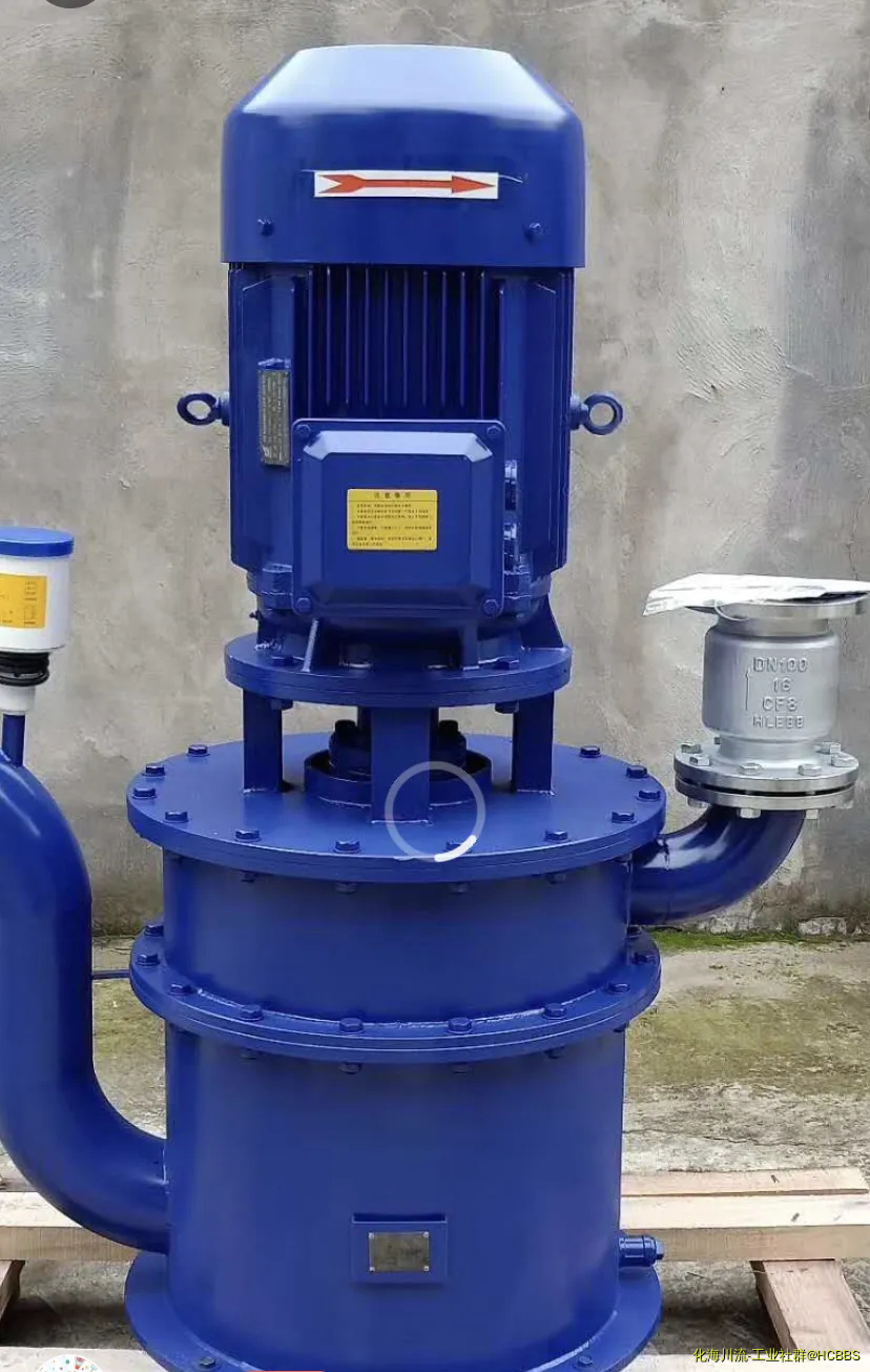

15kw电机空转电流接近额定电流?带一个自吸泵,用手盘起来很轻松,就是运行时电流很大,不带载电流都二十四五个!用万用表量阻值,摇表摇接地都正常,电缆也没问题!各位大神有没有遇到过这种情况

不知道你是在线测试还是安装前的测试。
如果是在线是否与工艺流程操作上不合理有关。
如果是将电机与自吸泵断开测试,可以区分机械、电气、工艺方面的问题。
供参考。

看起来是一台新泵,有可能是电机配小了,果断找厂家要求解决。

准备和泵分开单试电机
