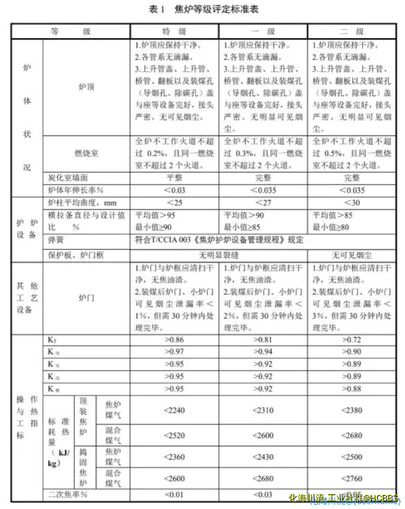

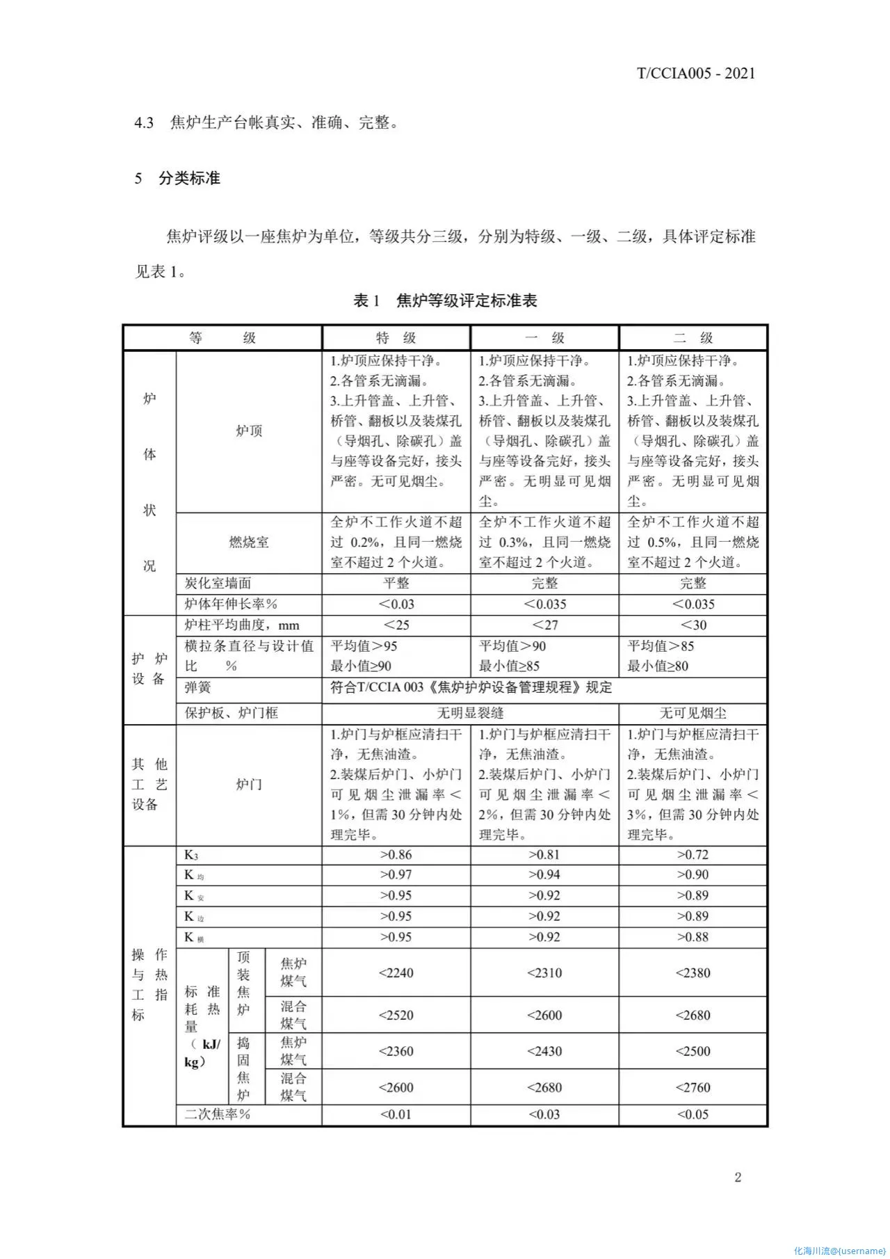

等级焦炉评定,其中炼焦耗热量的指标,指的是湿煤耗热量、还是干煤耗热量?是相当耗热量、还是7%水分耗热量?
