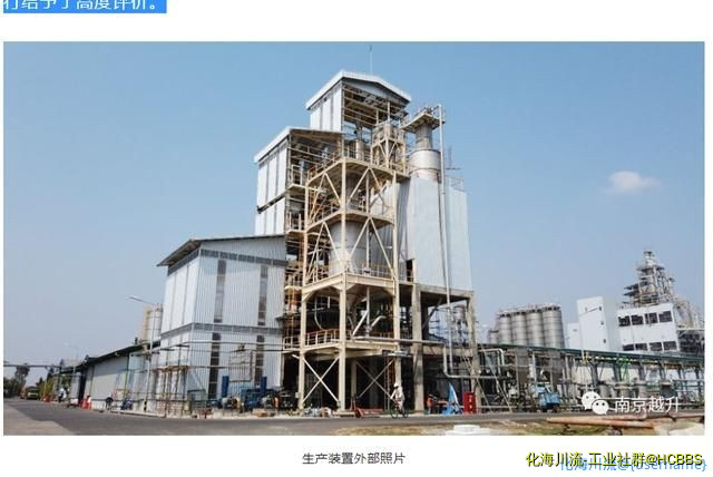

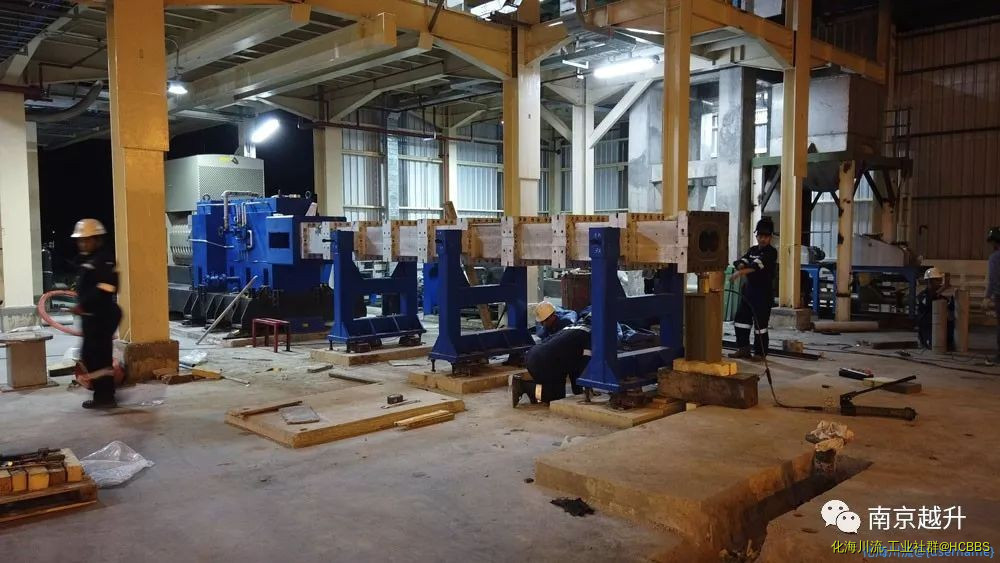

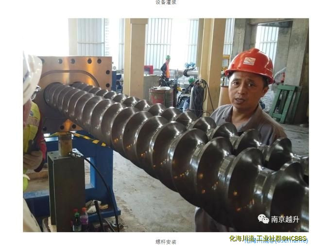

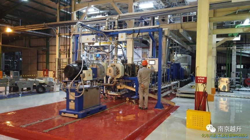

过南京越升现场服务团队和客户团队1个月繁忙的安装调试,南京越升挤出机械有限公司交付于印度尼西亚客户的首台套7万吨/年聚丙烯大型挤压混炼造粒机组于2019年10月24日一次性开机成功,运行产量8吨/小时。
该机组设计产能8吨/小时,装置运行期间,各参数良好,预计机组最大产量可达10吨/小时。印度尼西亚国家财务部高层领导以及客户公司高层亲临现场,对设备的稳定运行给予了高度评价。客户依靠自主技术力量在原有的反应装置上进行了产能提升,提升的7万吨/年产能将由南京越升SAT-175同向双螺杆挤压混炼造粒机组承担。此机组采用直线型排布,供货范围从加料斗入口至振动筛出口。该机组主电机采用西门子2000kW电机,挤压机为SAT-175同向双螺杆挤出机,配置自主研发高扭矩减速箱,比扭矩达12Nm/cm3,该机组配套德国Nordson水下切粒系统,PCW系统和振动筛分别位于3层和2层平台,接缓冲料仓后风送至外部成品料仓。
