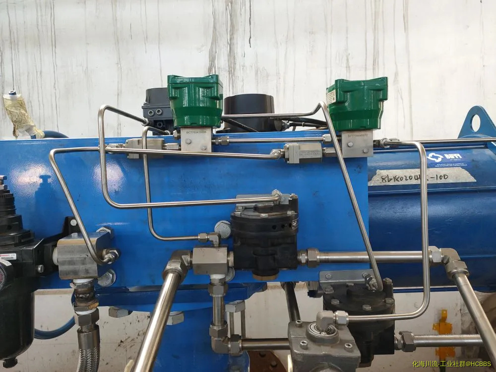

求电磁阀连接图,及讲解。

看不全,正常情况,电池阀并联得电通气,由定位器控制流量放大器调节开度,电磁阀输出和保位看不到

串联,一个进DCS,一个进SIS,SIS联锁优先与DCS
发表于 2022-9-24 11:51:58
请教一下,如果串联,所谓的SIS优先是怎么实现的优先二字的。  详情 回复 发表于 2022-9-26 16:52

把气路图发出来学习学习。

DCS是动态系统,对过程控制进行连续监测、运算和控制,对生产过程动态控制,确保产品质量和数量;
SIS是静态系统,用于监测生产装置的运行状态,对出现的异常工况迅速进行处理,使故障发生的可能性降到最低,确保装置和人员处于安全状态。
二者的出发点的着重点都不同。

这些都明白,我是想请教在实施过程中怎么能体现出SIS的“优先”二字。

安全高于质量

安全高于质量,道理是这样。我是想请教在具体实施中怎么能体现“优先”,比如达到动作条件时,怎么使sis比dcs优先把信号送出去。  详情 回复 发表于 2022-9-27 13:05
