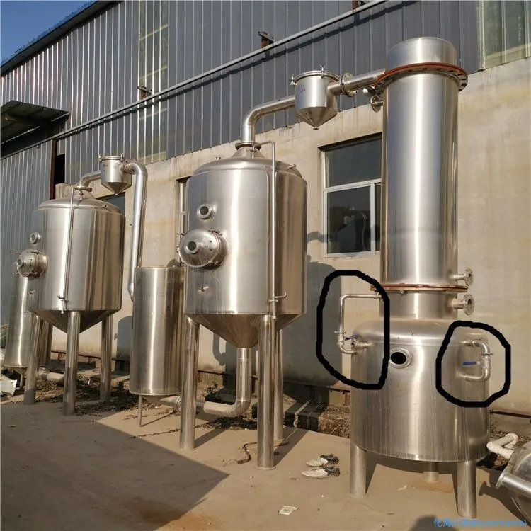

请教海友,降膜蒸发器的冷凝液接收罐与冷凝器外有两个联通管道,还有阀门,不知道这两个阀门能起到 什么作用,我这有一个单效循环减压蒸发器,这两个管道阀门都关上,打开冷凝液接收罐的放空阀,蒸馏体系压力能保持真空,冷凝罐放空,能够常压下放料。放完料后,关上放空阀,随便打开这两个阀门的1个,貌似都能够跟真空连上,不知道这两个阀门各控制哪部分真空,或是有其他作用,请教了,谢谢!

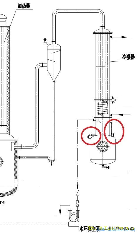

不瞒您说,就一个工艺流程图,没有售后,很郁闷。
发表于 2022-8-10 12:02:35
可以啊,有工艺流程图就可以啊,发上来看看就知道咋回事了。  详情 回复 发表于 2022-8-10 14:35

能看出来吗?
发表于 2022-8-14 09:52:43
这个底部应该是一个蒸汽缓冲罐,长管为调节蒸汽量至蒸发器的控制温度流程。短管为冷凝液的回流阀。因为不了解物料介质及其它参数,只能猜测,仅供参考。  详情 回复 发表于 2022-8-15 06:36

我在应用中再试试看,由于不了解设备内结构,也不能拆开看看,谢谢您!

用内窥镜从壳程冷却介质入口伸进去,看一下长管是不是穿过蛇管底部的壳程隔板。
如果是,则长管是用于壳程冷却介质排净用的,即停车时,先将底部接收罐内的工艺物料凝液排净;然后再打开长管上的阀门,将壳程冷却介质公用工程物料排净至接收罐内,最终通过罐底管线排至合适的去处(可核查罐底管线是否有两个去向);图中壳程列管腔体与蛇管腔体之间的联通管可兼作上部列管腔体的停车排液管。因此,有如此猜测,仅供参考。

长管和短管随便打开哪个,都跟系统的真空连着,应该跟冷却系统不是连通的,这两个管的阀门都关闭,系统能保住真空,冷凝器下的釜可以卸掉真空放料。

下部直段与底部塔釜是联通的,从工艺角度来看设置带阀门的长管和短管没有什么作用。最有可能的是长管位置用于安装液位计(液位监测用)、短管位置用于安装液位开关(低液位报警用),似乎这样比较说得通,只是正常液位略高出底部塔釜顶部是否有别的考虑因素。

我也认为可能是安装液位计的预留口,由于这个单效装置没有设置液位计,只有一个凝液釜视窗,这两个管道功能可能就一样了。
