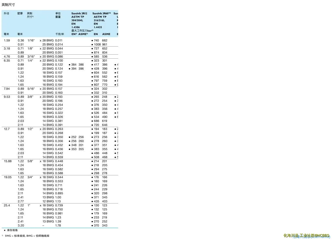

搜索一下应该是美国SWAGELOK 的仪表管有这个尺寸,采用的是英制系列 外径0.75英寸即19.05,它的壁厚有两个系列0.065和0.049英寸。
发表于 2022-10-9 14:49:37

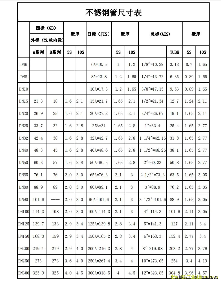

wwpxdksVIP会员 VIP会员 | 显示全部楼层       最后访问IP北京市
image.webp 美标管 正常外径取19.1
