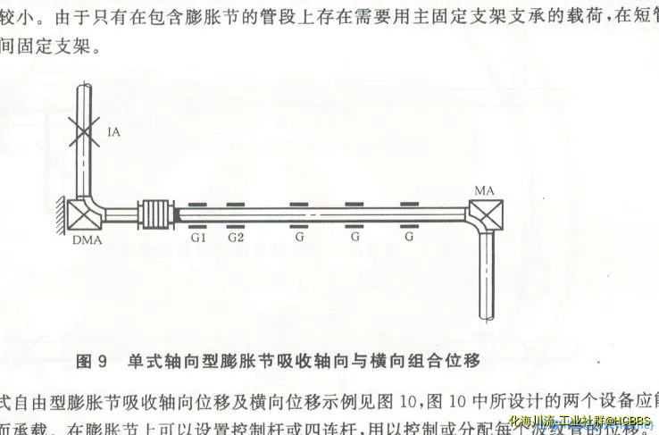

像图中这样,在弯头处做固定支座,是如何做的?有标准做法,或图集吗?

HG/T21629-2021最新版的化工支吊架图集,如果是在弯头做固定支架,可能单一支架类型不一定满足你的要求,可以考虑组合支架,多个标准支架组合起来实现功能

请问,不采用标准管架的话,还有其他的方式吗?比如,可不可以把弯头浇筑在混凝土里?

弯头怎么能浇筑在混凝土里呢?只有在管道穿过混凝土墙壁的情况下才可以。 混凝土墙体或支墩作为支承点,只要能够承受水平推力即可。  详情 回复 发表于 2022-8-7 10:51

主固定架目的是承受盲板力。标准说约束型膨胀节可消除盲板力,无需主固定架。
请问对通用型的单式轴向型膨胀节,如不拆除装运拉杆,是否也能通过该拉杆消除平衡盲板力而无需设主固定架?

他那是个限位,可以在上下移动,不影响短腿轴向位移,限制长腿轴向位移,短腿不能太长否则补偿器就完蛋了。没什么经验不建议你采用。你要是用水泥都箍死或者整个把支架焊死那就完蛋了
