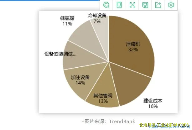

能链了解到,加氢站的主要设备包括储氢装置、压缩设备、加注设备、站控系统等,其中压缩机占总成本较高(约30%)。因此,降低加氢站成本不妨从压缩机下手。
以日加注量为500kg的加氢站为例,主要成本占比如下:

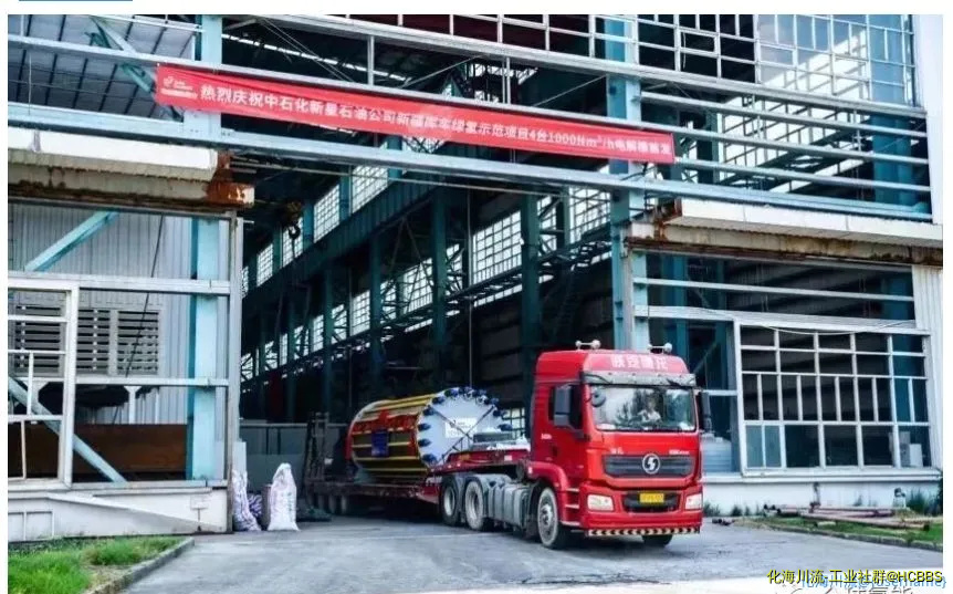

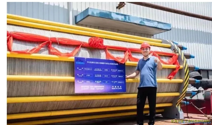

7月12日,考克利尔竞立(苏州)氢能科技有限公司成功举行中石化新星石油公司新疆库车绿氢示范项目首批4台1000Nm3/h电解槽发运仪式。本次项目中,考克利尔竞立采用4台1000Nm3/h电解槽对应1台气液分离装备的模块化制氢系统,兼具创新性、高效率、集约化的装备技术为我国向清洁能源转型提供了坚实支撑,对绿氢行业的发展具有里程碑式的示范意义。

新疆库车绿氢示范项目自3月份开工以来,各项建设有序有力推动,截至目前已完成投资8.8亿元,计划10月30日第一条生产线产氢。
新疆库车绿氢示范项目是国内首次规模化利用光伏发电直接制氢的项目,总投资近30亿元,主要包括光伏发电、输变电、电解水制氢、储氢、输氢五大部分。项目将新建装机容量300兆瓦、年均发电量6.18亿千瓦时的光伏电站,年产能2万吨的电解水制氢厂,储氢规模约21万标准立方米的储氢球罐,输氢能力每小时2.8万标准立方米的输氢管线及配套输变电等设施,预计2023年6月建成投产。项目生产的绿氢将供应中国石化塔河炼化,替代现有天然气化石能源制氢。预计每年可减少二氧化碳排放48.5万吨,将为当地GDP年均贡献1.3亿元、创造税收1800余万元。
据介绍,该项目具有资源丰富、绿色低碳、规模应用、技术突破四大优势,是中国石化第一个贯通风光发电、绿电输送、绿电制氢、氢气储存、氢气输运、绿氢炼化等绿氢生产—利用全流程的典型示范项目。项目投产后将开创绿氢炼化新发展路径,对炼化企业大规模利用绿氢实现碳减排具有重大示范效应。同时,项目所用的光伏组件、电解水制氢“心脏”电解槽、储氢罐、输氢管线等重大设备机械及核心材料将全部实现国产化。
