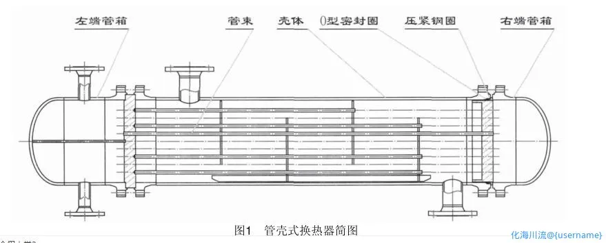

简介--各位海友,除了常规的可抽管束管壳式换热器,还有那种结构的啊?我在网上找了一种,有知道的吗,给讲解下。-登录查看全文

简介--wanlirn 发表于 2022-7-29 14:18 还有浮头和U型管的 都是可抽的 图片中的结构不是浮头式和U型管的,单流程,管束可抽的换热器结构,最重要的地方是壳程和管程如何密封 ...-登录查看全文

简介--wanlirn 发表于 2022-7-29 15:33 图上的是填料的,用 盘根或o型圈  看温度压力介质,你说你想要实现什么功能吧 后侧的密封,不知道如何密封,壳程介质水,压力0.6MPa ,管程是气体或者油,压力3.0MPa。填 ...-登录查看全文

简介--我找的图上的这种填料的结构,能否既能保证管程和壳程之间的密封,又能使浮动管板有轻微的位移,有哪些需要注意的?-登录查看全文
