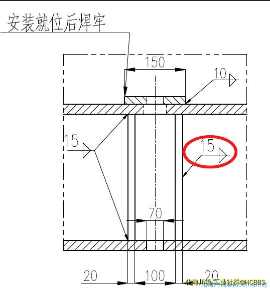

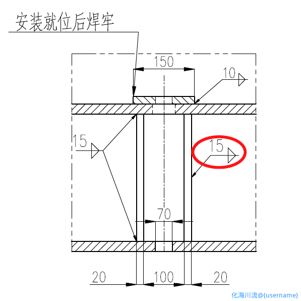

各位大佬,请教一下,图中标红的地方表示什么意思?

双面连续角焊缝,焊脚高度15。

双面角焊缝啊

双面焊,焊脚高度15mm。看着应该是地脚螺栓裙座的加筋板。

双面角焊缝,焊高15

双面角焊缝,焊脚高度15

这个没问题,接触处都是15的焊高

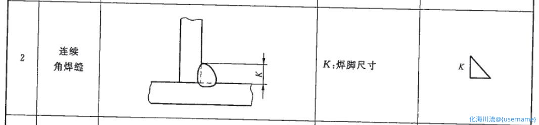

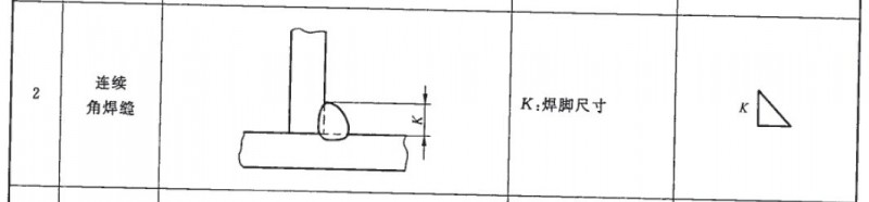

谢谢,您的这个截图是哪个标准规范上的啊?
发表于 2022-7-30 15:17:04
巴黎VIP会员 VIP会员 | 显示全部楼层       最后访问IP辽宁省
这个
发表于 2022-8-1 10:24:06

楼上各位已经给出正确答案和规范的出处,我重复一下,这个符号表示双面角焊缝,焊缝高度15,另外还有其他类似的,也可以发出来。

双面角焊缝呗,后面的数值是定位高度
