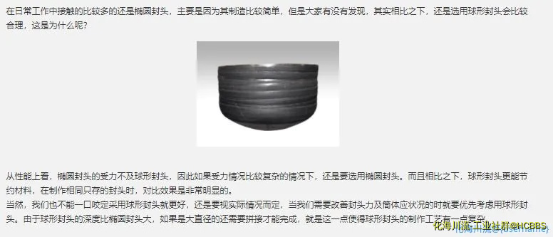

请教中压容器复合钢板封头选型,设计压力8.4MpaG,公称直径2600mm,材质Q345R+S31268,是采用标准椭圆封头还是球形封头比较好,这两种封头的成型工艺是怎么样的?

球型封头,椭圆封头厚度太厚了,复合板成型过程容易出问题
