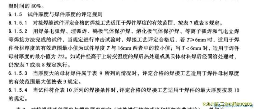

做焊接工艺评定时 做完消应力的试板 母材的覆盖范围是多少? zhg image.webp 这个上转变温度指的是什么?

上转变温度就是AC3,对我们压力容器,也就是正火的温度,920~950,各种材料有点差距;消应力是620度,还得按上边那几条执行;你要注意保温的时间问题,经常在这个地方出问题;
