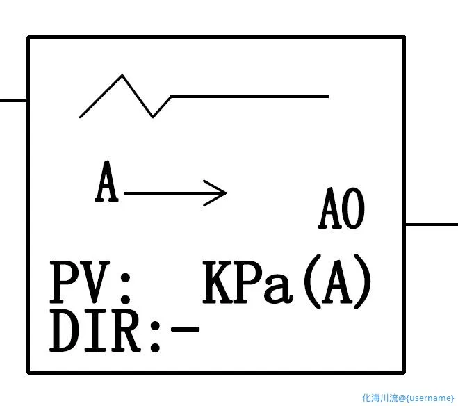

[求助] 这符号是啥意思
1.7K |1
52808025_QRPOVIP会员 VIP会员 | 显示全部楼层 |阅读模式       最后访问IP上海市
逻辑图中的哪个标准描述了这个??

这是一个P&ID调节功能块示意,PV表示过程变量值,AO表示模拟输出,DIR表示控制作用为正作用(direct的缩写)
