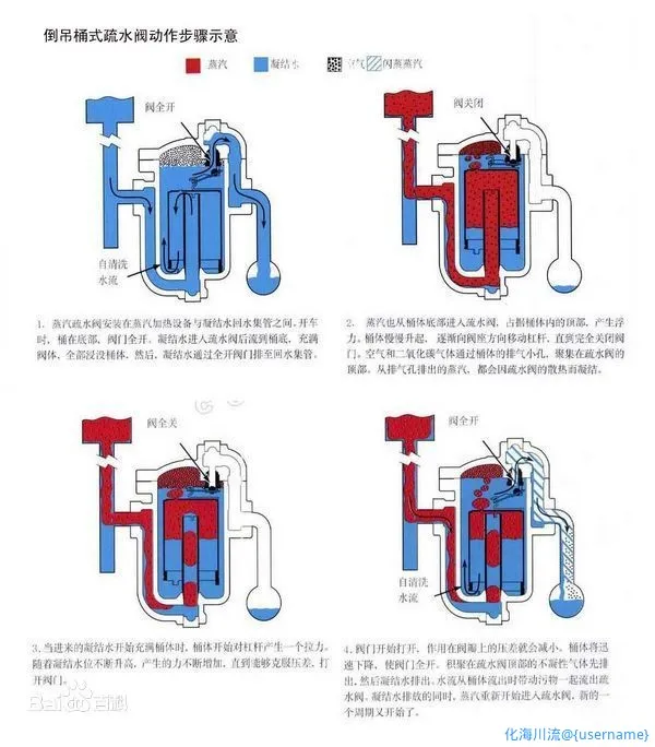

机械型疏水阀只限水平安装,这句话对吗?

这句话不对
例如倒吊桶式疏水阀就是垂直安装的。

倒吊桶式应该是水平的,垂直不能用的吧,从结构形式来看的话浮球式跟吊桶式都是需要水平安装的
倒吊桶式结构形式

不同类型的疏水阀有不同的安装方法,圆盘式、热静力式疏水阀只要按流向箭头,可以任意安装;机械型疏水阀就只能按生产商规定的方法进行安装,生产商提供的有水平安装及垂直安装的,但只能按规定安装

emmm。。那到底能不能啊,咱也没用过啊倒吊桶的啊,如果有可以垂直装的能不能讲一下,
发表于 2022-7-8 16:52:24
疏水阀有不同的安装方法,圆盘式、热静力式疏水阀只要按流向箭头,可以任意安装;机械型疏水阀就只能按生产商规定的方法进行安装,生产商提供的有水平安装及垂直安装的,但只能按规定安装。垂直安装的疏水阀又有“上进下出”和“下进上出”的,违反了规定就无法正常工作。

反正所有疏水阀都必须安装在管道的水平最低点

机械型疏水阀有的是水平安装,有的是垂直安装(特别是高压工况)下进上出
