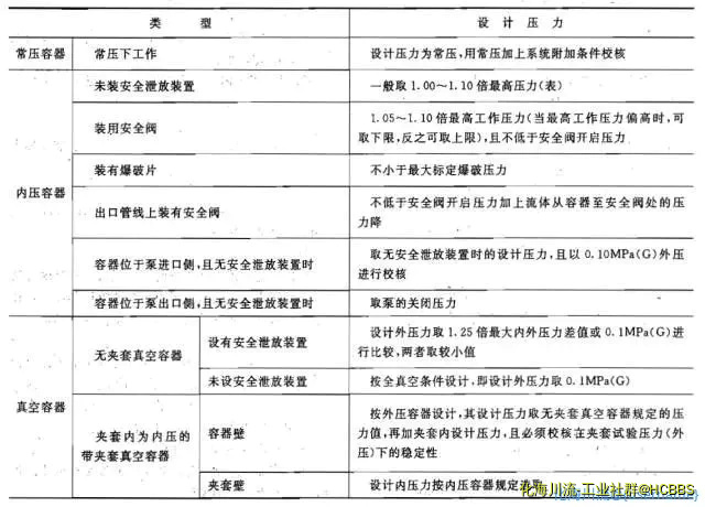

设计规范
(1)符合下列条件之一的按GB150《钢制压力容器》确定:
1)0.1MPa(G)≤设计压力≤35MPa(G)
2)真空度大于2kPa(200mmH2O)
(2)符合下列条件之一的按GB/T4735《钢制焊接常压容器》确定:
1)设计压力低于0.1MPa(G)
2)真空度小于或等于2kPa(200mmH2O)
3)设计压力大于35MPa(G)的应按相关规范确定。
3、设备设计压力的确定原则
设备设计压力的确定原则
