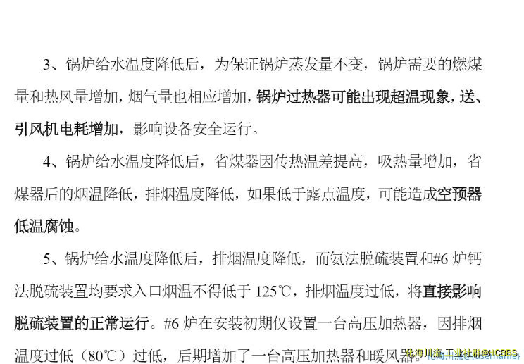

最近厂里想做节能项目,把除氧器温度从104度降到95度,添加除氧剂保证给水溶解氧合格,这样可以节省除氧用的蒸汽量。
想请教一下各位大神,温度降到95度以后,锅炉运行有什么影响吗?比如:高加的进水温度降低,是否影响运行?锅炉产汽是否受影响?
谢谢!

谢谢!如果高加和省煤器把给水温度补偿回来的话,是不是只考虑烟气温度的问题就可以了。

降低温度,添加除氧剂,这除氧剂估计是联胺,对于锅炉本身没有什么危害,但是对于蒸汽用户就不好说了,有真空除氧技术,相比热力除氧节能效果更好,又不用加各种药剂

建议慎重。对锅炉热效率会有影响。除氧器本身用的低压蒸汽。可以考虑把除氧器乏气经过换热器回收热量

真空除氧需要进行设备改造,我咨询过用真空除氧器的同行,说除氧效果也不是很理想,很不稳定。

通过高加或者省煤器可以把降低的温度补偿回来的话,相当于锅炉给水温度不变,对热效率是不是就没有影响了?我主要担心高加设备运行会不会有影响,毕竟进水温度降了10度

高加进水温度降低,会多抽高压蒸汽量来维持给水温度,会使汽机的效率降低,因此发电厂的效率会降低
