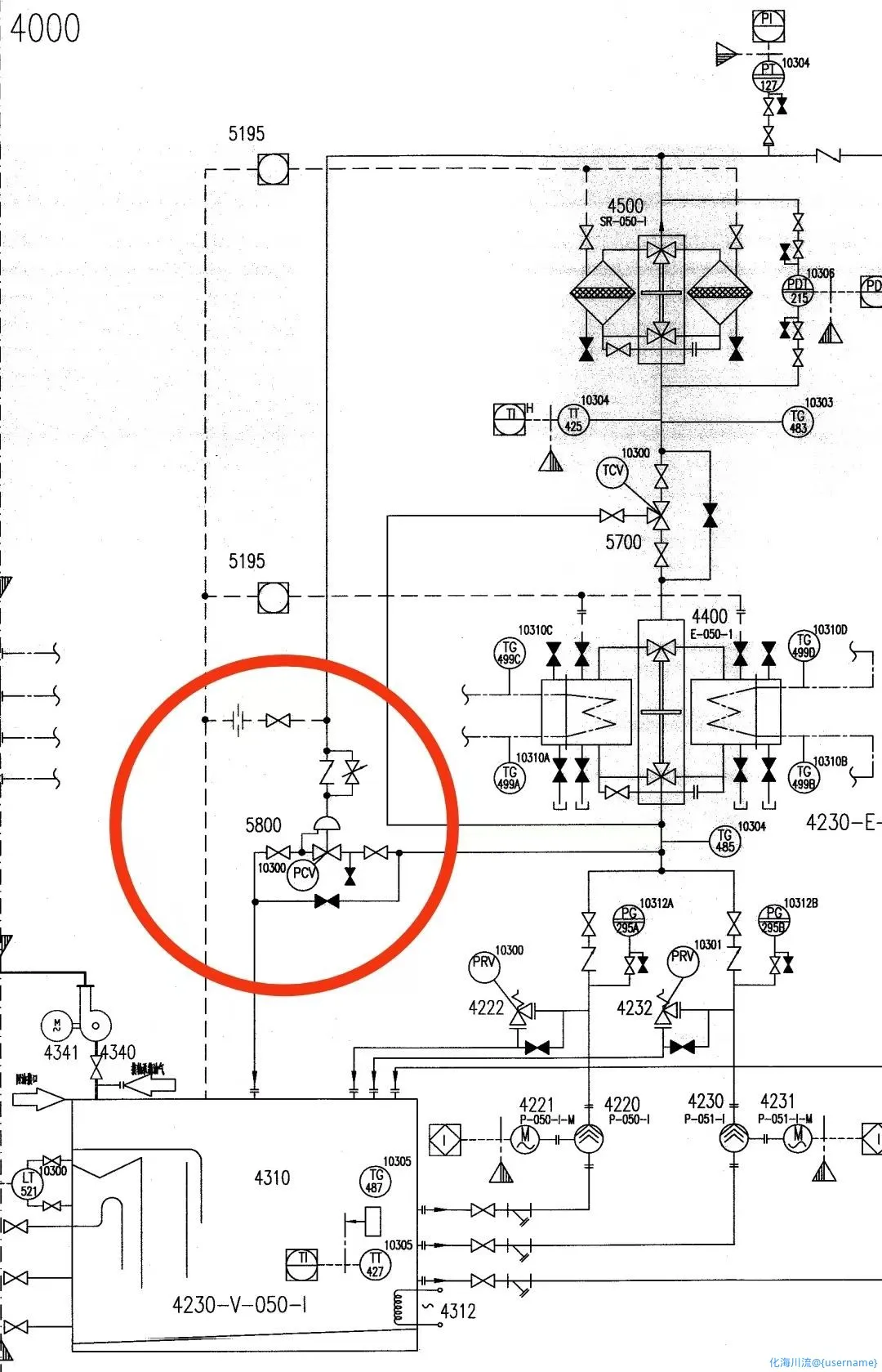

杭汽油站油泵出口回流阀,有用过的大神帮忙解析一下工作原理

不清楚PCV阀门是个什么样型式阀门,顶部还有出口,相当阀门有三个接口对吗?

这个是不是自力式减压阀

自立式调节阀,调节流量回流,调节油站出口油压以达到要求。

自立式减压阀,控制油压的
