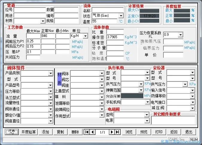

如图,有用过这款软件的吗,开度验算要填哪些信息

没用过你这款软件,不过正常的软件一般需要填的是:状态、温度、流量、阀前后压力、密度、阀门类型、压力等级、流量特性、阀体通径、阀座直径这些填出来一般可以计算。

你这款软件像是吴忠阀门的计算软件

吴总仪表老版本

是吴忠仪表的老的选型软件。参数输入完毕,点最下面的第一个“计算CV”,然后选阀门,然后点最下面的“开度验算”,左上角的开度就会出来。
