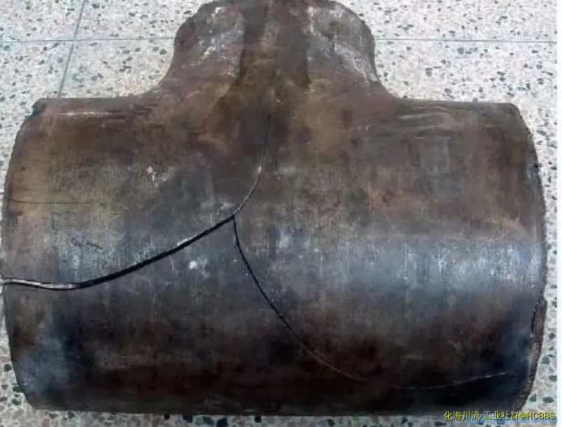

案例1:TP321不锈钢三通开裂
概况:
规格:219×6 mm;
材质:TP321;
设计压力:3.2MPa;
设计温度:385℃;
工作压力:3.1MPa;
工作温度:≤340℃;
工作介质:C6~C8、H2、H2S
原因:
1、未进行最终固溶处理,材料处于严重的加工硬化和脆化状态;
2、三通的加工工艺不合理,冷挤压变形量过大,大量变形导致诱导马氏体产生;
3、在使用过程中有HIC损伤。
案例2、换热器膨胀节开裂问题
某装置工艺冷凝液预热器使用不到一年即发生底部膨胀节开裂,裂缝长度超过 500MM,裂缝断口腐蚀变色,且有大量的腐蚀产物,开裂位置在膨胀节的波谷,在预热器底部容易积液的部位,如图 1 C点所示。
通过对图纸审查,并进行强度计算,认为该预热器的设计没有严重问题,开裂应是腐蚀所致。
1、导致预热器开裂的原因应是膨胀节制做中没有经过固溶处理,或是固溶处理没有达到效果,不锈钢没有经过固溶处理,抗腐蚀能力根本得不到保证,由于其本身的特点,使用效果还不如低碳钢;
2、由于时间和条件的原因,如本次无法彻底处理,建议对裂缝进行补焊处理,因为焊态组织比未固溶处理的母材组织要好,设备补焊处理后能够坚持一段时间;
3、对于本台设备,在停工检修期间应全面检查,重点是用金相方法检查该设备固溶处理的效果,以及补焊后在使用中有无继续开裂,如果继续开裂,应考虑更换设备,或者更换膨胀节;
4、在停工检修期间,对全厂的不锈钢设备都应进行金相检查,检验其热处理效果,防止类似事故的发生,部分不锈钢设备在运行时由于没有液态水,没有固溶处理的设备一般不会发生腐蚀现象,但是停工过程接触到水后可能发生腐蚀引起事故。
