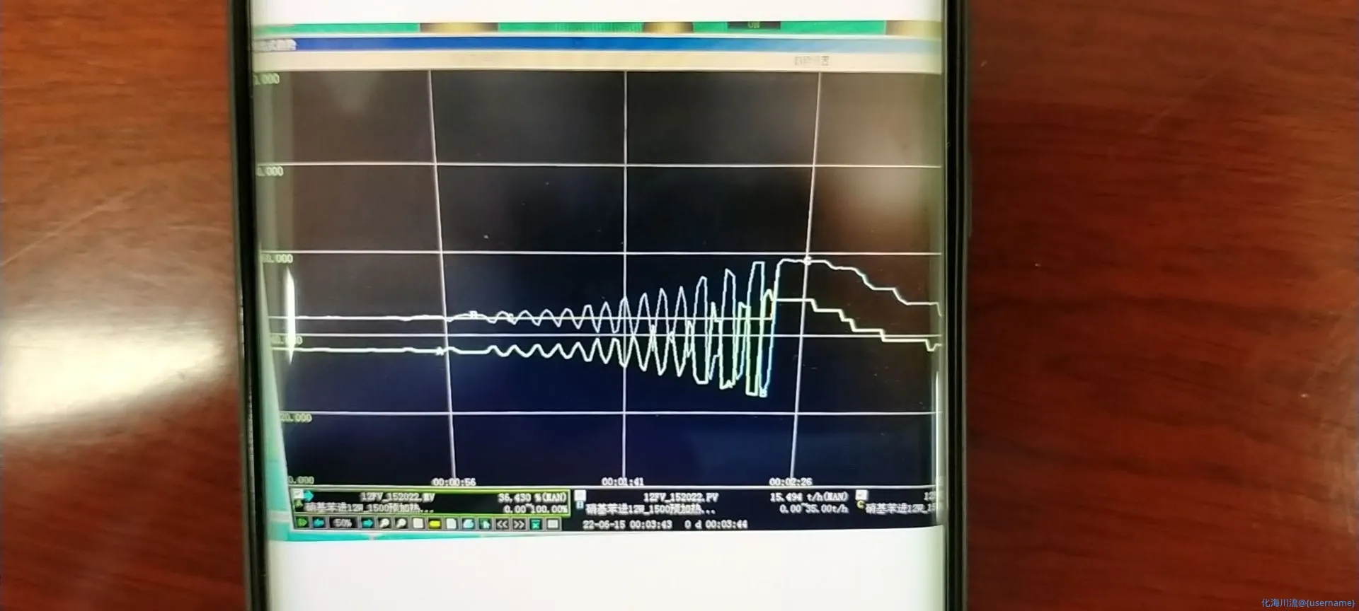

1.各位老师,新装置新调节阀,物料常温液体,从开车就是这个问题,自动调节,波动太大,手动流量就很平稳,控制室PID参数调了也没用(真的不是PID的事),昨天刚换了samson新定位器还是这个样,这是什么原因?
2.另外一个samson蒸汽笼式调节阀,开35%,流量5000,开36%,流量不变,开37%流量就变为5500,正常流量就在5300左右,也是导致无法自动调节,这个定位器还没更换?这是什么原因?此调节阀阀前10bar,阀后4bar,如果换调节阀,是选笼式还是单座的?
3.需要更改定位器什么参数吗?

定位器中有一个凸轮片,看看是否需要换向反装,看看说明书上咋说。供参考。

第一台PID没调好,第二台调节阀选型CV值过大。

这个产生了振荡,有可能是PID参数没有调整好,减少积分和比例看是否有所好转。另外,检测信号波动大也可能造成输出的波动。

校核CV值,积分微分调小一点,如果流量要求不大,调节阀出口可以塞孔板控一下流量

这个系统的相对纯滞后比较大,先把积分作用调弱(积分时间增大),再把比例作用减弱,使其不振荡,然后逐渐恢复一点积分作用。由于相对纯滞后比较大,积分时间有一定的区域限制,否则容易振荡。

纯滞后的时间有近两分钟,最好的方法是找到纯滞后的原因,或者采用滞后补偿的控制方法。如果不采用滞后补偿的控制方法,积分的时间要大于3分钟。

看图从个人认知PID应该有点问题,把比例调小,积分调大,慢慢试试

你这趋势,都发散了了不是pid的问题……
