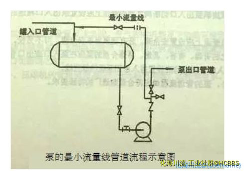

离心泵的最小流量管线有以下作用:
1、离心泵在低流量下运转,泵内会出现流体脱离现象,易使泵产生振动和噪音等。设置最小流量管线,可以保证泵启动后始终有一定量流体流经泵,防止出现气蚀现象;
2、功率较大的离心泵在关闭出口阀运转时,泵内的流体会越来越热,严重时会烧坏轴承,设置最小流量管线后,可以保证在泵运转期间,始终有一定流量的液体流经泵内,防止出现这种现象;
3、在小流量下工作,泵轴会受到额外的径向力的作用,设置最小流量管线可以使泵在运转时,始终有一定量的流体流经泵,防止泵轴受到过大的径向力作用;
4、有时在泵的最小流量线上使用限流孔板,这样即使发生误操作将泵出口阀关闭时,也能保证离心泵安全运转,不致造成损坏。用限流孔板好处是不需人工调节,如果只用截止阀调节,很难控制流量在泵的最小流量附近,要么大,要么小。
各流量线的区别 :
1、区别小流量线,和循环线。前者在正常生产时,其流量小于额定流量30%,后者用于经常开关或者防止凝结堵塞的场所。相同点:泵的流量比实际工艺要求的流量大较多。
2、区别最小连续稳定流量和最小连续热流量。最小连续稳定流量指泵在不超过标准规定的噪声和振动限度下能够正常工作的最小流量,一般应由泵厂通过试验测定并提供给用户。最小连续热控流量是指泵能够连续运行而不致被泵运液体的温升所损失的最小流量。
