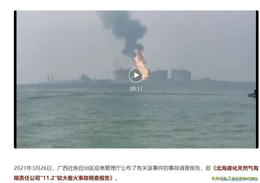

2020 年 11 月 2 日 11 时 45 分许,位于广西壮族自治区北海市 铁山港(临海)工业区的中石化北海液化天然气有限责任公司 (2020 年 10 月 1 日,由国家石油天然气管网集团有限公司接管运营,《营业执照》尚未完成变更手续,以下简称北海 LNG 公司。)在实施二期工程项目贫富液同时装车工程施工时发生着火事故, 截止 12 月 2 日,事故造成 7 人死亡,2 人重伤,直接经济损失 2029.30 万元。
事故发生后,国务委员王勇,应急管理部党委书记黄明、副 部长刘伟分别作出批示,要求迅速查明事故原因,依法严肃追责, 举一反三,扎实推动国企落实安全责任,坚决遏制国企事故上升 势头。应急管理部派出工作组赴事故现场指导抢险救援和事故处置。自治区党委书记、自治区人大**会主任鹿心社,时任自治区代主x i蓝天立,自治区党委**、自治区常务副主x i秦如培, 自治区党委**、自治区副主x i黄世勇等领导同志分别作出指示 批示,要求全力抢救受伤人员,安抚好遇难者家属,对重点企业 项目施工隐患进行排查整改,采取有力措施消除安全隐患,确保 人民群众生命安全和生产安全。
依据《中华人民共和国安全生产法》和《生产安全事故报告 和调查处理条例》等有关法律法规,2020 年 11 月 6 日自治区**决定对该起事故提级调查,成立事故调查组,由自治区应急管 理厅牵头,自治区发展和改革委员会、公安厅、人力资源和社会 保障厅、交通运输厅、市场监管局、总工会,广西消防救援总队和北海市**为成员单位,并聘请国内知名专家对事故展开全面调查。同时,自治区纪委监委参加调查组并组成责任追究组,依规依纪依法对有关责任单位和责任人开展调查处理。
事故调查组认真贯彻落实国家和自治区领导同志指示批示精神,坚持“科学严谨、依法依规、实事求是、注重实效”的原则,通过现场勘验、检测鉴定、调查取证、调阅资料、人员问询、模 拟实验、专家论证等,查明了事故经过、原因、人员伤亡情况和 直接经济损失,认定了事故性质和责任,分析了事故暴露出的突出问题,提出了防范整改的措施和建议。
经调查认定,北海 LNG 公司“11·2”着火事故是一起在实 施二期工程项目贫富液同时装车工程 LNG 储罐低压泵出口总管 动火作业施工过程中发生的 LNG 喷出着火的较大生产安全责任 事故。

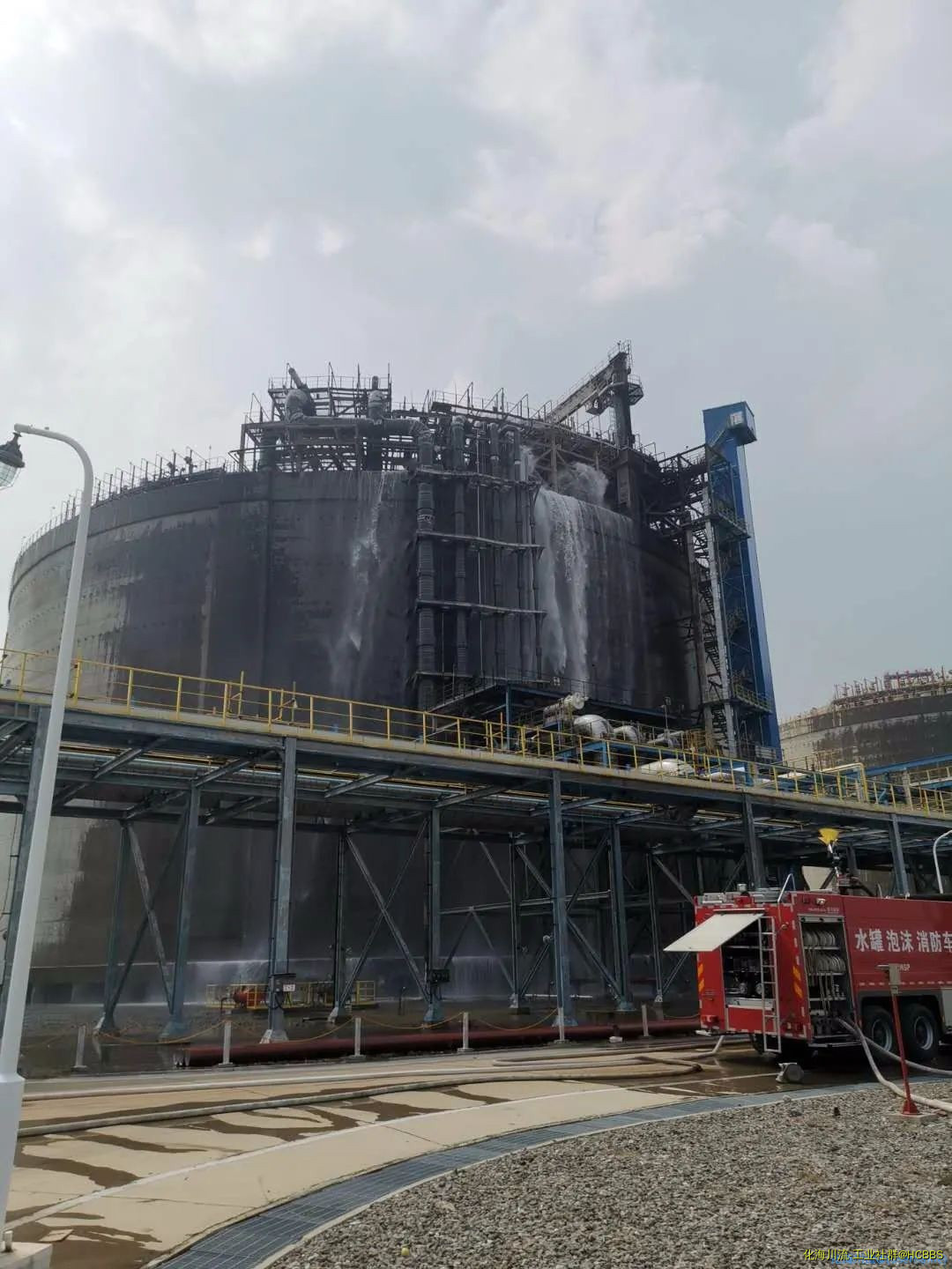

11时44分48秒(以下事件时间统一以罐区 SIS 系统时钟 为基准),赖晓林操作SIS系统对0301-XV-2001阀门进行强制关闭操作,随即0301-XV-2001阀门开启,LNG 开始喷射而出。
11时45分00秒阀门全开。LNG喷射出后约10秒,TK-02储罐罐前平台起火。
11时51分59秒,0301-XV-2001阀门失电关闭(事后调查 发现为阀门控制回路电缆正端对地短路,机柜内对应回路保险熔断导致失电)。TK-02储罐罐前明火随阀门关闭熄灭。
LNG发生喷射着火时TK-02储罐罐前平台有梁持、杨俊杰、 陈海钦、郭宗岩、吴贤文、舒登岳、张行壮、周富强等 8 人,罐顶有田闻1人。

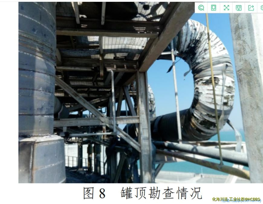

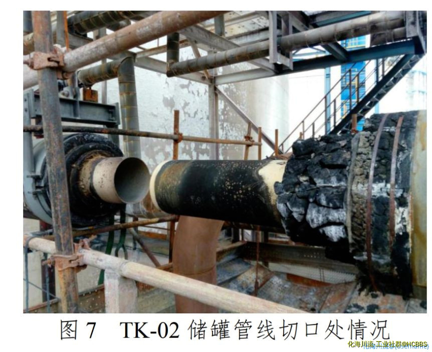

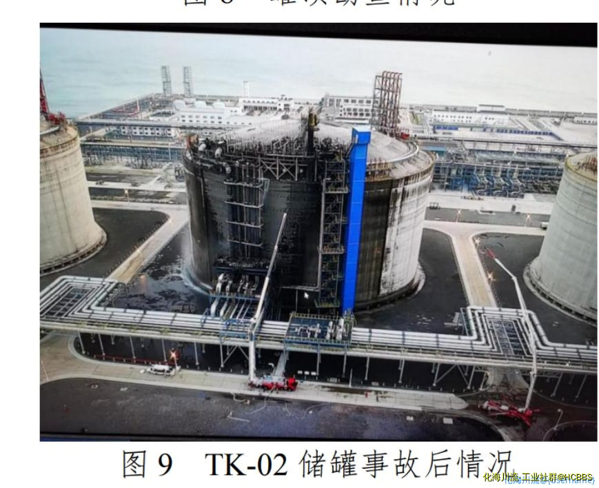

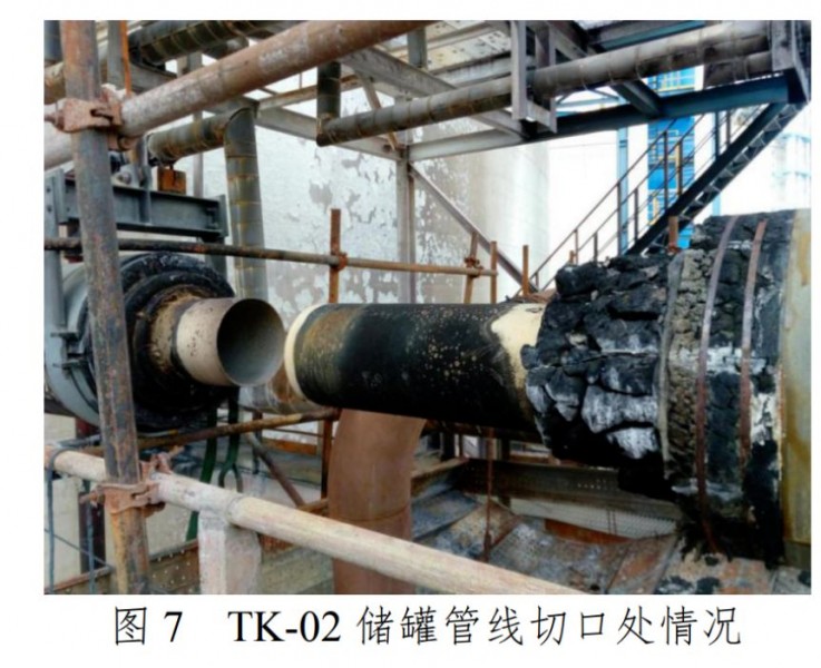

事后现场勘查情况:
经勘查,发现 TK-02 储罐罐前作业平台有不同程度损毁:
二层平台结构较为稳定;罐前三层平台烧损较为严重。
罐顶平台上设施烧损比较严重;
0301-XV-2001阀,执行机构无法确认阀门状态;
各类电缆线损坏约2600 米、压力表损坏40台、探测器损坏 3 台、其他仪表设备损坏42 台。罐前平台工艺管线由于有 保冷层保护,损毁不大(详见图 7、8、9)。

经调查认定事故直接原因是:在实施二期工程项目贫富液同时装车工程TK-02储罐二层平台低压泵出口总管动火作业切割过程中,隔离阀门0301-XV-2001开启,低压外输汇管中的LNG从切割开的管口中喷出,LNG雾化气团与空气的混合气体遇可能的点火能量产生燃烧。
经分析,着火源是受低温LNG喷射冲击后绝缘保护层脆化、脱落的线缆可能产生的点火能量。
