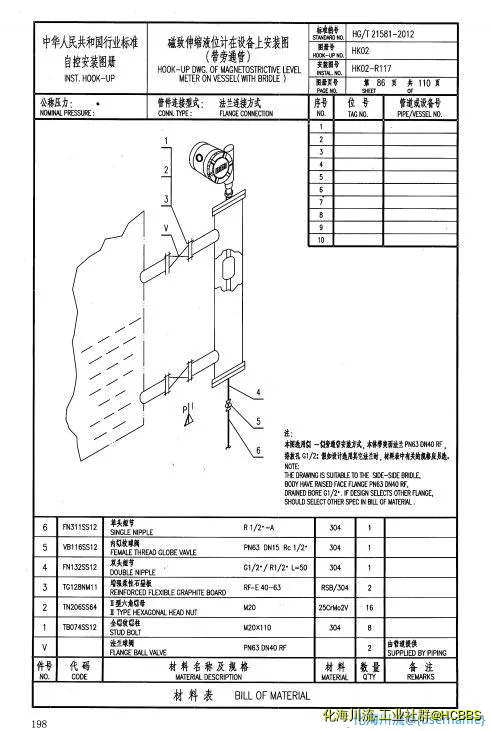

有安全专家指出侧装式磁翻板液位计下方排污阀需要加盲板,说是防止泄露,请问仪表专业有这个规定吗?

阀门出口用丝堵封堵。因为一旦漏液,盲板中间存有一定压力,建议加阀门用于缓慢泄压用。
发表于 2022-6-8 10:26:29
专家检查提出:设备有对空的管道阀门,需要加盲板。一些储罐的排净口、储罐的加料口、设备管道上的取样口等都需要如此处理。虽然觉得这样做对日常操作极其不便,由于不明白标准出处,没办法只好先答应整改了 后来找到出处,原来是“ HG T20570.23-95盲板的设置” 这个标准,只是推荐标准而已。里边有 2.0.1.6 设备、管道的低点排净,若工艺介质需集中到统一的收集系统,在切断阀后设置盲板。 2.0.1.7 设备和管道的排气管、排液管、取样管在阀后应设置盲板或丝堵。无毒、无危害健康和非爆炸危险的物料除外。 只对“无危害、非爆炸危险物料”豁免。这个标准都过去20多年了,不知道有没有新的规范参考

不建议加盲板,可考虑连接法兰片,焊短管,短管末端设置螺纹,通过管帽来密封,方便清理,管帽和短管用链条相连,焊住即可。

可以装,也可以不装。看泄漏的危险程度。
其实侧装联通管的仪表,联通管下方最好别装法兰式阀门。下图是安装图册推荐的排污连接。
