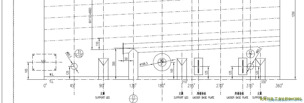

请问带半管的容器怎么画支腿?有什么相关的标准?

waqds000VIP会员 VIP会员 | 显示全部楼层       最后访问IP浙江省

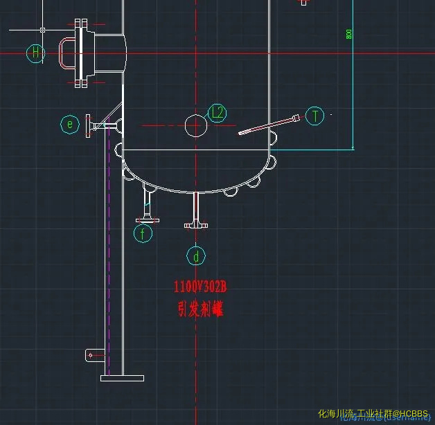

jlj913楼主 VIP会员 VIP会员 | 显示全部楼层       最后访问IP浙江省
如果工艺需要半管保温,是不是就不能用支腿而改为支耳?

most_leoVIP会员 VIP会员 | 显示全部楼层       最后访问IP上海市
半管要用支耳
发表于 2022-6-4 23:25:17
半管要避开支座,支座高度正反向反复盘。如果换热面积和支座部位换热要求不是太高,直接从两支座间穿过去,支座区不盘。
发表于 2022-6-6 08:14:02
荻花飞VIP会员 VIP会员 | 显示全部楼层       最后访问IP山东省
改用耳座,非用支腿的半管避开支座。
如果用支腿,半管绕开支座,这样盘的时候会不会形成袋形死区!
发表于 2022-6-7 07:50:39
注意一下布局,在上面走最长的,在下面是走的最短的。这样虽然各区长度不完全相同,但树大不大,不会形成短路。别外没注意,怎么绕的各段都是向下走,不是太均匀,但不会积水积气。  详情 回复 发表于 2022-6-7 14:24
加个支耳,腿支在支耳上

一壶清茶_fRoaPVIP会员 VIP会员 化海川流M | 显示全部楼层       最后访问IP江苏省
最好用挂耳式,其他形式保温也不好做呀。

杨晓伦_M1ldIVIP会员 VIP会员 | 显示全部楼层       最后访问IP山东省
实习版(海友)  |  头衔:  TA未设置
已绑手机   ★发布悬赏→ 发布(0)  承接(1/2)
支腿设计的尺寸大点,保证强度,在有伴管的地方直接割半圆洞就好了

版主(海友)  |  头衔:  TA未设置
已绑手机   ★发布悬赏→ 发布(0)  承接(0/1)
支耳挂起来,或者绕开支腿就可以了
