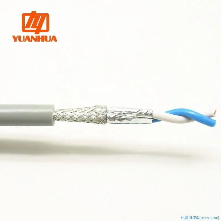

millgaoVIP会员 VIP会员 | 显示全部楼层       最后访问IP天津市
国标KVVP和RVVP都可以用在这个区域,但是受制于电缆长度和电缆1.0和1.5mm2均够用,我在工厂现在均使用RVSP-1*2*1.5和1.0,这款电缆屏蔽层和线径均符合要求,你们可以借鉴看下。
主要是符合国标屏蔽层和线径,再有就是品牌和质量。
抗干扰和衰减因素均在这个问题上。
