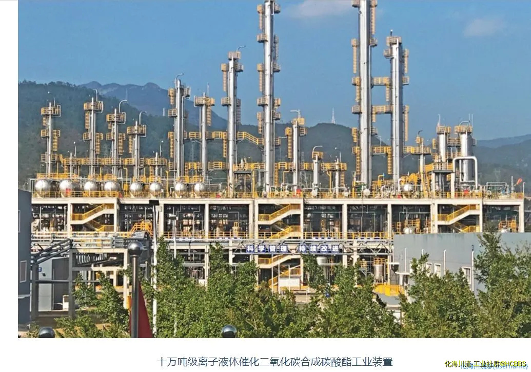

中国科学院过程工程研究所5月24日发布消息,离子液体催化二氧化碳合成碳酸酯绿色低碳成套新技术近日通过中国石油和化学工业联合会组织的成果鉴定。
该成果由中科院过程工程所离子液体团队联合深圳新宙邦科技股份有限公司等单位合作开发,实现了离子液体催化剂-反应器-工艺过程的系统创新,经联合攻关在广东惠州大亚湾国家级石化区建成了10万吨级离子液体催化二氧化碳合成碳酸酯工业装置。2021年3月至今已连续稳定运行14个月,碳酸酯(包括碳酸乙烯酯、碳酸二甲酯等)产品达到电子级标准,乙二醇产品达到聚酯级标准,系统能耗降低37%。
发表于 2022-5-26 19:11:59
发表于 2022-5-26 19:12:28
中科院过程工程所离子液体团队设计开发了正负离子协同强化的离子液体催化剂及其规模化制备技术,突破了离子液体活性低、成本高、长周期运行稳定性差等难题;攻克了大型离子液体反应器气液均匀分布、反应-传递高效匹配等关键技术,有效抑制副反应,实现了二氧化碳与环氧乙烷的高效高选择性转化;研发了梯次转化-降膜分离-闭路循环的反应新系统,实现了高活性环氧乙烷、强放热反应过程的安全可控;开发了反应-分离耦合过程强化及能量梯级优化利用技术,大幅提高了单程转化率,显著降低系统能耗。
该成果的突出优势是利用工业排放的二氧化碳生产电子级碳酸酯联产聚酯级乙二醇,进一步提高了成套装置的经济效益,解决了制约其大规模应用的难题。
