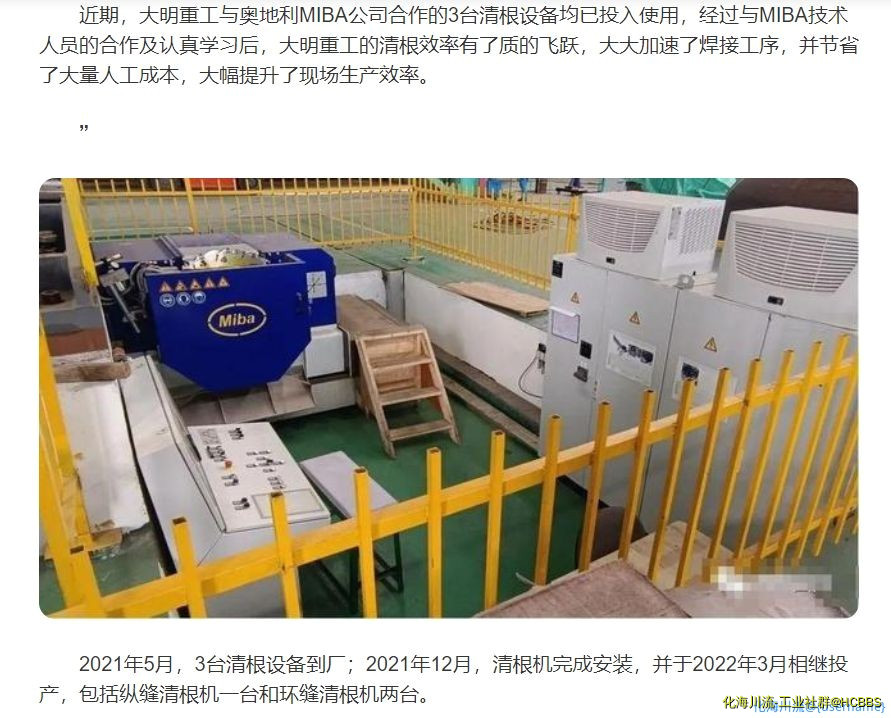

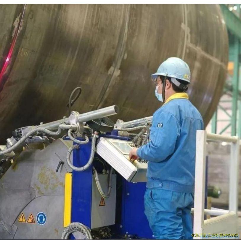

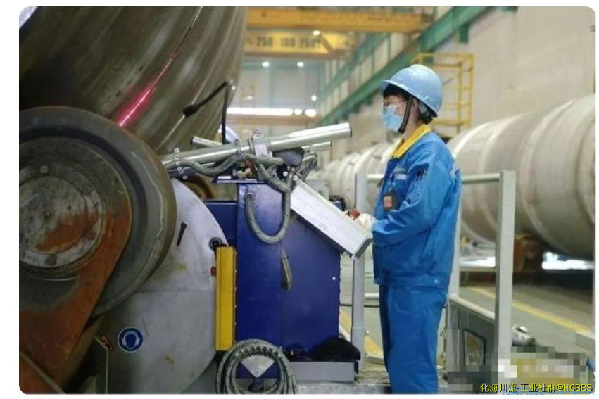

纵缝清根机是大型的地下设备,是将筒节纵缝置于平台中间沟壑,刀盘在工件下方滚动切削,实现外纵缝清根。而环缝清根,则是将设备置于筒节环缝下方,环缝在滚轮架上旋转,刀盘固定在一个方位,实现环缝清根。
发表于 2022-5-20 12:50:10
发表于 2022-5-20 12:50:23
在生产中,机加工焊缝清根的表现良好。首先,铣削清根适用材料的范围很广,焊缝质量也高;效率也很高,比如协鑫项目中一条纵缝仅用时0.5h、且很环保,改善了坡口状态,也提高了生产效率。同样的条件,传统碳弧气刨和打磨则需花费1.5-2天时间。
  鉴于海内外依然受到疫情影响,此前清根机安装调试与培训共分三个阶段。第一阶段,2021年7月上旬开始设备安装并开机测试;第二阶段,2021年12月到2022年1月进行设备调试和培训。
  第三阶段,2022年3月底至4月上旬进行环缝清根设备的远程切削操作培训。因为环缝清根设备是在工件动态情况下进行操作,充满挑战的条件下,最终在外方技术人员指导下完成了3条环缝的清根,且完成东立项目剩余的清根工作,此后已经可以独立使用环缝清根设备。
