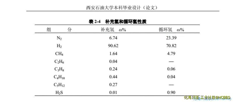

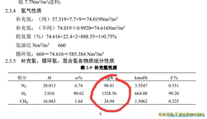

[求助] 大佬们,这个体积流量怎么确定的,不知道公式是什么

这是前面的

这个体积流率是不是用补充氢的74.616Nm3/m3乘上原料油的体积流率m3/h乘上补充氢的密度kg/m3再乘上ω得到的
发表于 2022-5-19 12:56:16
这个我也不知道
发表于 2022-5-19 14:11:08
不是流量计测的吗
