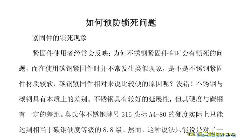

image.webp ,搜下这个文件,上面讲的还是比较清楚的
发表于 2022-5-18 09:30:17
好的,谢谢  详情 回复 发表于 2022-5-18 10:05

,搜下这个文件,上面讲的还是比较清楚的
好的,谢谢
