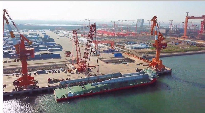

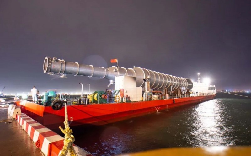

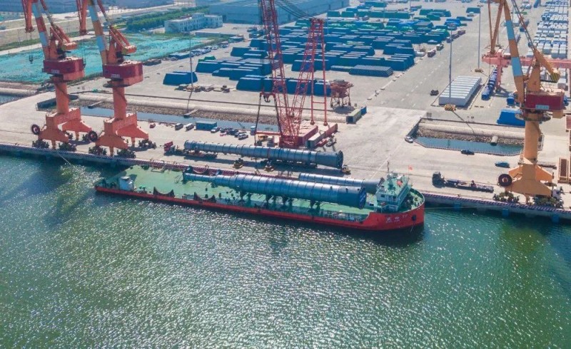

漳州古雷炼化一体化项目乙烯装置脱甲烷塔、预脱甲烷塔和碳三洗涤塔
2020年 6月由SEI中国石化工程建设有限公司负责建设,瀚洋重工装备制造(天津)有限公司负责承接,天津临港港务集团有限公司负责承运的福建漳州古雷炼化一体化项目乙烯装置脱甲烷塔、预脱甲烷塔和碳三洗涤塔齐聚天津港保税区大沽口港区,并在18号码头顺利完成装船任务。
本次运输的脱甲烷塔、预脱甲烷塔、碳三洗涤塔三件“宝塔”是福建古雷炼化一体化项目百万吨乙烯下游深加工装置的重要设备。其中,脱甲烷塔最大直径3.9米,最大长度59.3米,运输重量390吨;预脱甲烷塔最大直径5米,最大长度58.3米,运输重量539吨;碳三洗涤塔最大直径3.2米,最大长度26.4米,运输重量为144吨。
